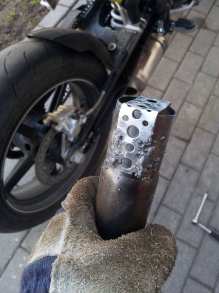

Snygga "kattskitar", är det leufven som har svetsat? :lol: :mrgreen:
Re: Evening -Det tog sin tid..
#18 Inlägg av adrian_vg »
blacken skrev:Snygga "kattskitar", är det leufven som har svetsat? :lol: :mrgreen:
Närå, bara it-snubben som tror han kan svetsa. :wink:
#19 Inlägg av Tyrannosaurus »
:lol:
Min gamla lärare i verkstadsmekanik kallade det "hönsskit" åså sjöng han "de e för kallt, de e för kallt".
Men vem vet, "svetsloppan" kanske är bättre på att svetsa än på det jobbet han gör idag. Å andra sidan skulle alla göra ett bättre jobb, så det behövs inte mycket svetskunskaper för att han ska svetsa bättre än sitt nuvarande jobb :P

adrian_vg skrev: Närå, bara it-snubben som tror han kan svetsa. :wink:
Det satt väl fast genom hela besiktningen, eller...? 8-)

evening skrev:Det är ett Jardine, ursprungligen avsett för en Triumph Daytona 675.. låter fantastiskt :wink:
Lär behöva tysta det när det är dags för besiktning..
Hur mycket modifieringar har det krävt? Gissar att undertray:en på viffern inte är helt värmetålig i ursprungsutförande... :roll:
evening
Inlägg: 8
Blev medlem: mån okt 12, 2015 08:34
Ort: Borås
#30 Inlägg av evening »
Det vart en hel del googlande innan start.. började med att höja bakändan, dels med nytt länkage + shimsat i ovandel fjäderben.
Går inte att sätta ett sytem under sadel utan att höja så mycket som det bara är möjligt..
Undertray:en skars sönder & har till största del ersatts av en låda i aluminium. En del åverkan gjordes på ramen i bakkant + kåpdel under baklykta.
Mycket huvudbry gick till att få till infästningarna av själva ljuddämparen inkl. skylthållare.
Målet var egentligen att dra dämparen med mynning på samma ställe som baklykta, men det kräver ett helt annat ingrepp.
Kanske nästa gång.. ;-)
