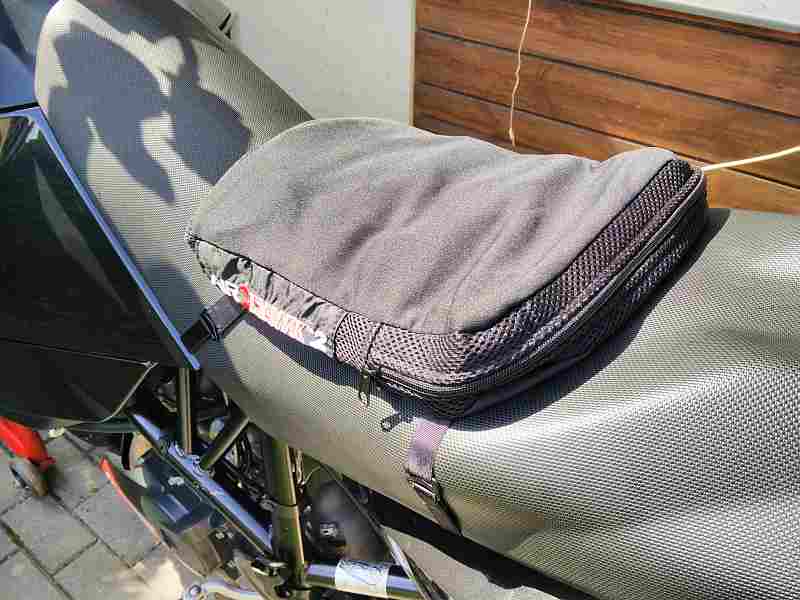

Zåås, då är hojen preppad för långtur till VFR Nordic meet 2015!
Det blev en, en, en ... touringhoj!
- IMG_20150806_113544-800x600.jpg (44.56 KiB) Visad 12837 gånger
Det är förvånansvärt lite luft man ska ha i blåsan...
Som det kanske är uppenbart nu, blev mitt projekt med dammsugar-vaccumpåse och ett liggunderlag om intet.
Jag la fram delarna jag skulle behöva, funderade lite och la sen tillbaka dem och åkte till en lokal mc-handlare ist.
