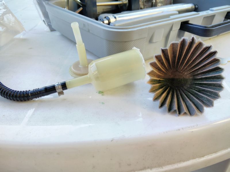

Öppnade bränslefiltret i helgen; det var ganska svart. Vet inte hur normalt det är att filtret blir så skitigt efter bara strax över 1000 mil.
Nästa steg är att kolla ECU:erna, specifikt den dyrare (naturligtvis är det den dyrare!) av dem...
Nypris för EFI-ECU;n är ca 5800 kr. :huvet
Hej Ebay!
Alla symptomen verkar iaf stämma med det alla andra har fått på interwebben, följdfel pga igensatt bränslefilter; den dåliga originalpumpen slits och dumpar svart klägg i filtret, pumpen får slita hårdare, överhettar och bränner till slut ihop, EFI-ECU:n spunkar sen ur pga det med fel "P1232 - Fuel Pump Relay short circuit to battery".
De som bytt soppapump och EFI-ECU:n rapporterar att problemen är borta efteråt.
