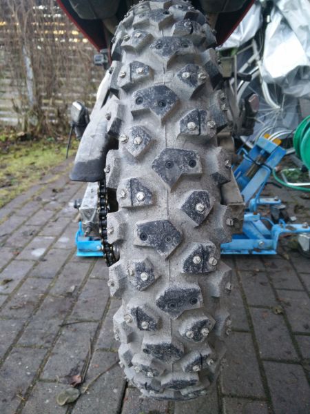

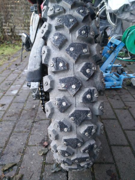

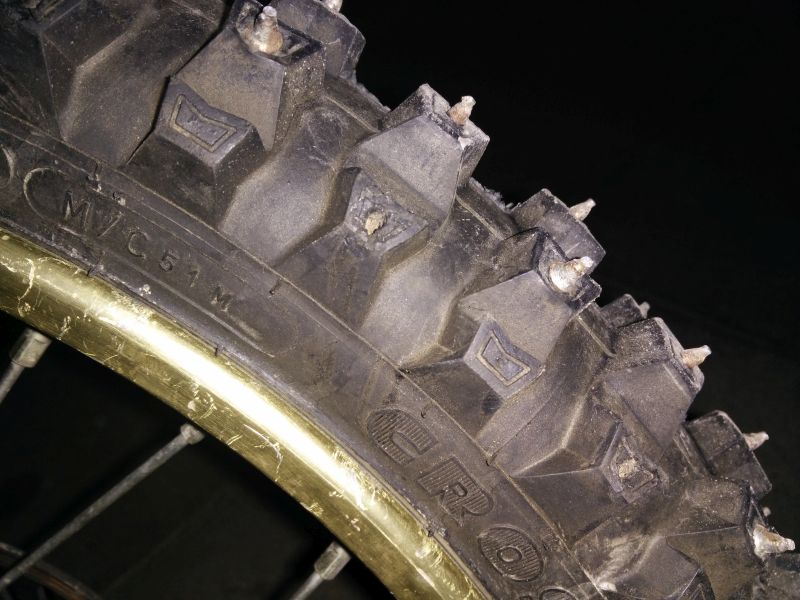

* Endurodubb i framdäcket rockar stenhårt i föret som är nu i Uppsala!! Kändes skönt att kunna bromsa ordentligt fram som vanligt. Banzai!!
* Mittendubb bak. Fick ett tips om att bara skruva i dubb på vardera sidan om mitten i backdäcket samt reglera greppet med lufttrycket. Sagt och gjort, inga dubbar i mitten, men väl på sidorna. Lufttrycket gick inte att mäta i fredags, så var väl lågt nog antar jag.
Så här blev det, före och efter:
Morgonens test efter ca fem meters körning avslöjar att mittendubbarna ska så in i bomben på igen. Fastnar man på ett mesigt litet farthinder och det bara spinner bak är det inte tillräckligt med dubb i drivhjulet.
Jag kommer högaktnings- och respektfullt att ignorera hur eventuella mc-bud i Stockholm dubbar sina däck. Det funkar inte i Uppsala.
