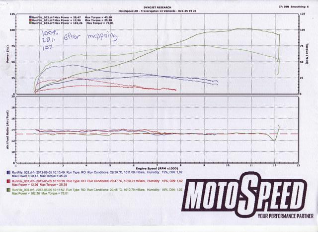

Mappat idag. Tyvärr så har jag ju ingen körning med orginalgrejer, men det får man leva med.
Nästan 9 hästar till mot när jag kom så det var ju inte onödigt, snålade lite annars skulle jag gjort en mapp till och fått en med helt öppet system, nu har jag främre Db killern i, gjorde en körning med även den bakre i och då tappar jag 6 hk och den går aningens fetare men inte så det stör, ungefär så fett brukar dom ställa in racehojar sa han.

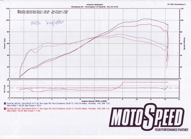

Var ju meningen att det skulle vara före och efter kurvan, här kommer den.

Inte illa. Men som sagt, det hade varit kul att se skillnaden mot original.
Känns den annorlunda?

Ja den är rappare efter mappningen, men den kändes å andra sidan lite sämre när jag hade monterat blockoffplates och satt dit PC3:an utan att justera. Har bara hunnit köra hem den från mappningen, men imorgon ska jag köra till Uppsala är det tänkt, då ska jag försöka bilda mig en bättre uppfattning om skillnaden.

Ja det blev ju en klar skillnad. Hoppas körbarheten är bättre jämfört med original. Snart dax för min med. Kör du med modifierad luftburk?
