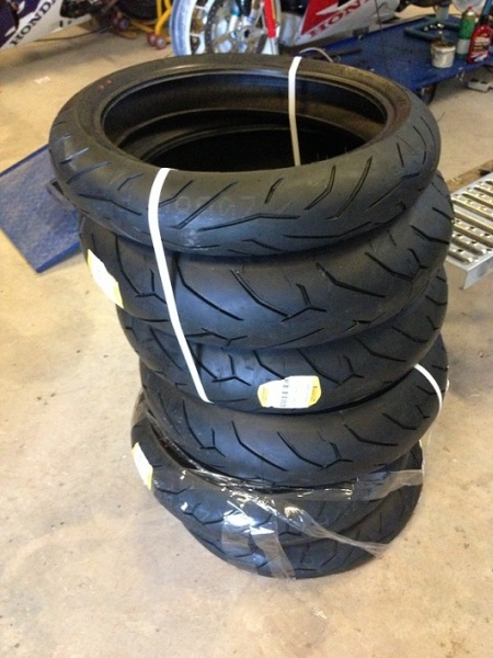

Ah äntligen däckshögen hemma, nu är det bara att få på dom utan att skada fälgarna

Kränger du däck själv? Några bra tips på verktyg och metoder?
Re: Wargen
#36 Inlägg av Donner »
tersan skrev:Kränger du däck själv? Några bra tips på verktyg och metoder?
Jag kränger också mina själv :wink: Däckmaskin för bil och lite extra hjälp med däckstål på smala fälgar så går det fint. Balanserar med biltemas verktyg.

Hmm... lite svårt att räkna hem en däckmaskin för närvarande... :(

Jo utan däckmaskin kan det bli svårt men det knepigaste är att få av däcken, på är enkelt smörj däcket med typ glidex(kanterna) trampa ner däcket runt om, i med luft voila klart.
Re: Wargen
#40 Inlägg av Donner »
Finns fälgskydd på Biltema, använder man däckjärn och skall kränga av utan maskin så är dom nog att föredra :D
