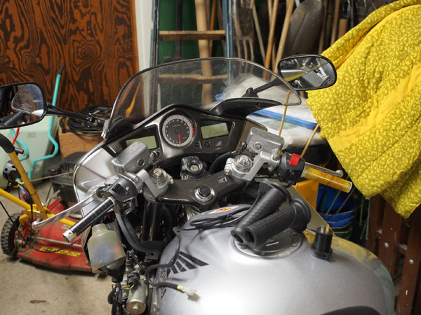

Appropå tjofräsen, jag kikade hur det såg ut under den och såg inga hål som eventuell styrpinne skulle kunna gå in i, har någon lite mått på standardclipon och/eller helibars eller liknande för en gen6-moppe? Jag undrar om det är standardhandtag jag har...

Nja, tänkte längd på handtagen och höjd för att se om det är original eller någon typ helibar-höjare som är monterad.
Re: RhINO åker VFR
#40 Inlägg av Maciver »
RhINO skrev:Nja, tänkte längd på handtagen och höjd för att se om det är original eller någon typ helibar-höjare som är monterad.
Posta en bild så blir det ganska lätt att identifiera.

Här är en bild :) Gräsklipparen framför har normalt handtag.
Re: RhINO åker VFR
#42 Inlägg av Maciver »
Tycker det ser ut som original, allt ihop.
På styrets undersida ser du 2 hål. 1 i början på styret och ett lite mer än halvvägs.

Maciver skrev:Tycker det ser ut som original, allt ihop.
Jag håller med, RhINO:s styre ser väldigt original ut.
Det nedre hålet vid styränden vet jag inte vad det är till för. Det skulle väl möjligen kunna vara nåt fäste för styrvikten eller om man vill naja handtagen.
Hålet i mitten är det för styrpinnen. Men för att se det måste man alltså lossa och ta bort styromkopplarna, inte bara gummihandtagen.
Få se om jag fattar det den här gången :wink:
Om du menar längden på (gummi)handtagen, så finns det såna i olika längd. Problemet är att om du skaffar andra handtag som är kortare än original så får du ett mellanrum mellan handtaget och omkopplaren, om styrpinnen finns på plats vill säga.
Men det är lösbart genom att lossa omkopplaren, ta ur plåtbiten som styrpinnen sitter på (brukar sitta med en skruv) och med en tång bända bort pinnen. Nackdelen om man gör det är att omkopplaren kommer att snurra/vrida sig på styret. Men det är också lösbart genom att linda på en lagom bred silvertejpbit under omkopplaren. På gassidan är det i det läget viktigt att silvertejpen inte går in under gasrullen. Men det är bara att mäta lite innan man monterar omkopplarna.
Samma sak gäller alltså också om man monterar ett eftermarknadsstyre som inte alltid har borrade styrhål. Givetvis kan man i det läget borra styrhål själv, men det är bra mycket enklare att bara linda på ett varv silvertejp.
Gissar jag rätt om jag antar att du har letat hål under gummihandtagen och att det var dom, inte omkopplaren, som snurrade? Av din bild att döma verkar det så.

Jag har varit otydlig. Det jag menade var längt/höjd på clip-onen, styret känns fel att skriva när det inte är ett styre. Jag har bytt handtag, som syns så gick det bra att få av dem. Det är lite lurigt med att få vänster handtag att sitta däremot, använde tydligen för lite lim för det lossnade när jag försökte vålda upp hojen på centralstödet.
Hålet jag letat efter är under omkopplaren som jag skruvade loss senast men den gick inte att plocka av helt för att koppling och handtag satt ivägen så det var lite utmanande att få dit eltejp under men det gick till slut.
(EDIT) Hålet på slutet av styret sitter ju inte under när jag tittar lite noggrannare, undrar om någon lyckats vrida röret mot hållaren, eller vad vi skall kalla den del som skruvas på gaffeln
Tack för all hjälp, då vet jag att jag med stor sannolikhet har originalhandtag, blev lite förvånad när jag inte hittade något hål under omkopplaren/tjofräsen.
