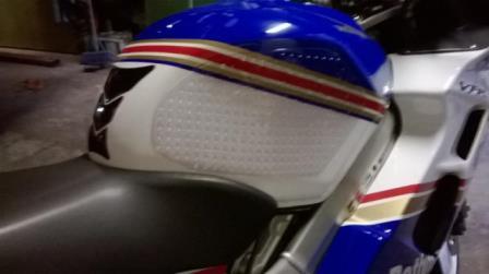

Nu har jag monterat Stompgrips
Blev en helt annan hoj att köra när man inte behöver jobba så hårt för att sitta still.

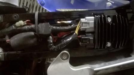

#383 Inlägg av Tommy Gsson »
Det oundvikliga är nu gjort.
Regulator bytt 2016-05-14.jpg (32.27 KiB) Visad 14838 gånger
Nu känner jag mig lugn inför resan!

#384 Inlägg av adrian_vg »
Tar du med en extra för säkerhets skull? :)
vtrib
Inlägg: 51
Ort: Sjöbo
Re: Tommy Gsson.
#385 Inlägg av vtrib »
adrian_vg skrev:Tar du med en extra för säkerhets skull? :)
-om det är en mos-fet behövs det vel inte.
(är det så dom kalles?)
Jag har en från:
http://discteknik.dk/Schnabel/schnabel.htm
Ja- dom är dyra men det är den sidste gång jag bytar vet jag :headbang
Dom fungerer resten av livet
(ja, mit och min honda :lol: )
Ib
Re: Tommy Gsson.
#386 Inlägg av Tommy Gsson »
Hej, nej jag tar inte med någon extra för nu ska den hålla.
Ja detta är en mosfet, men inte en Schnabel. Skulle försöka få tag på en snabel till förra hojen men då fanns dom inte att köpa, om det är Schnabels egna regulator så reglerar den på ett speciellt sätt så att inte regulatorn blir varm genom att man fasförskjuter ström tillbaka till statorn så att den inte ger full kräm ut. Finns att läsa lite här http://www.fireblader.dk/i_files/cbr1000rr/mc032.htm
