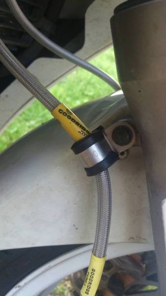

Kom på om man kollar på bilden med bromsoket så ser man att slangen inte är kopplad på samma ställe vid gaffeln som original, ska skaffa såna gummiklädda kabelhållare.
Re: Seth. "hamstrar" inför vinterarbetet
#408 Inlägg av Seth »
Sådär nu sitter slangarna fast i originalhålen. de gamla fästena var ju "monterade" på originalslangarna. ser "race"aktigt ut 8)

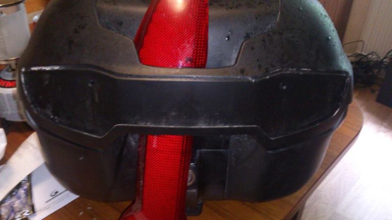

Tror jag följer andra o gör lite smått o gott med topboxen
