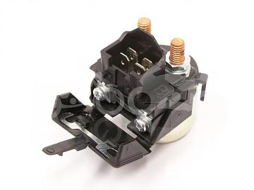

Detta var nåt av det mest korkade fel jag sett..
Det var säkringen vid startreläet!
Men, En resistansmätning med beepern i multimetern visade OK, dvs det var under 100ohm.
Så det var 12v på BÅDA sidor om säkringen, ( med nyckel "från") när jag sen skulle ta isär reläet visade det sig att det var ett avbrott som med en ohmmeter visade "ok". En osynlig spricka i säkringsplåten, inte helt osannolikt åstadkommen av mig när jag tvättade ur och kollade insidan på reläet och ffa kontaktytorna.
Säkringen funkade som ett stort motstånd...
Till min förvåning fanns det en reservsäkr i locket så nu är det bara att handla en ny reservsäkring i morgon..
Och montera tillbaka startreläet och pröva igen..
Case closed, hoppas jag..
