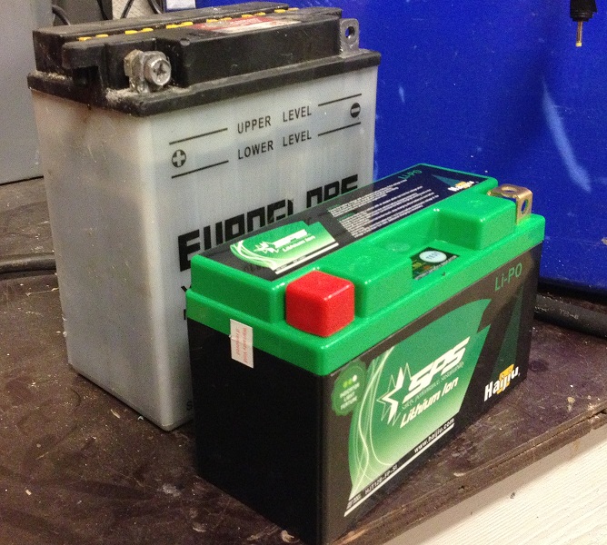

Då är butrix batteriet monterat, tog ur säkringen till insprutarna och provkörde startmotorn i 30 sec, inget tecken på avmattning hade även helljuset på för att dra ur max, skall bli intressant att köra med det på riktigt, men så här långt är det lovande.
Re: Wargen
#56 Inlägg av Donner »
Jäklar vad litet. :shock:

Sjukt litet
B*D*H + vikt
145*65*92 mm 1.0kg
135*80*165 mm 3.9kg
Startström 30%mer
livscykel 2000 urladdningar blybatteri 300 gånger
Kan det verkligen funka?

Berättigad fråga, men om det gör det så står ett sånt batteri högt upp på min önskelista...
Som sagt, jösses vad litet... :shock:

Verkligen var frågan... Räcker sladdarna ner till batteriet?

Jorå det finns förhöjningsats med så man kan justera batteriets höjd :D
