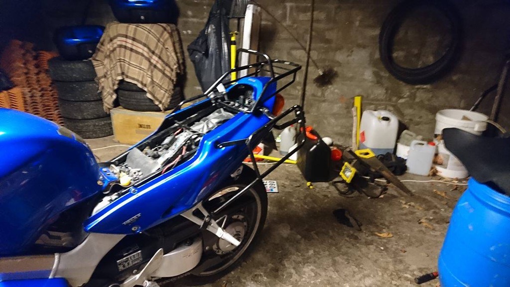

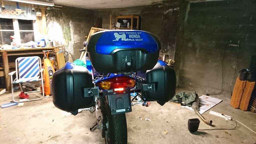

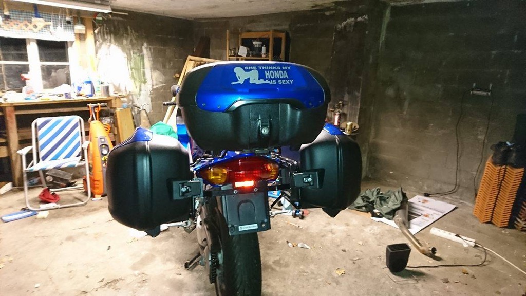

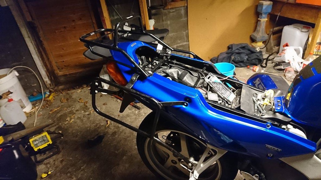

Re: Seth. Omstart 2017
#579 Inlägg av Seth »
No comment, kommer hända saker 2017 års säsong, Efter sjukskrivning så behöver jag en omstart o bara fokusera på "ikke måsten"
#580 Inlägg av Tyrannosaurus »
Seth skrev:No comment, kommer hända saker 2017 års säsong, Efter sjukskrivning så behöver jag en omstart o bara fokusera på "ikke måsten"
Låter klokt, det är samma för mig.
Men nåt som jag inte begriper på VFR är att trots att det är moderna hojar avsedda för sporttouring så har dom ingen bra lösning på packväskmonteringen, utan det ska monteras gräsligt fula fästen. Samtidigt kan man titta på många andra hojar där man har löst det på ett snyggt och smidigt sätt så att fästena knappt syns när väskorna inte sitter på.
Själv har jag löst det genom en egen konstruktion med ett bockat och pulverlackat plattjärn som sitter under soffan/kutsen som även bakblinkersena är monterade i så att dom hamnar innanför väskorna när dom sitter på.
Det är förvisso inte lika smidigt som diverse originalkonstruktioner där man plockar av och på väskorna på två sekunder. Jag har istället ett slavfäste som jag hänger dit med en bult (fastsvetsad mutter), sen hängs packväskorna på med hjälp av ett klickfäste och en stor vingbult.
Jag använder iofs inte väskorna så ofta, utan brukar klaga mig med toppbox och ett par drybags. Men om allt går som planerat så räknar att med Europatouring i sommar och då lär väskorna åka på.
#581 Inlägg av Seth »
Iofs är gen 5 en 90 talskonstruktion i grunden å då var det inte många "smidiga" originalsystem för väskor än?
#582 Inlägg av vtrib »
Men VFR var från böjan en Sports mc - inte turing :headbang
VFR 800 fi motoren är den mest fantastiske motor gjort for mc :banana
(sa en som har en firestorm och en SP1)
