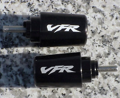

#72 Inlägg av Maciver »
Ny "pimp"-sak inhandlad.
På väg från staterna. Kostade nästan lika mycket att skicka dem som varan kosta. :?
