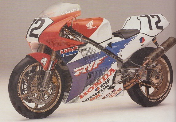

Hep,,, om du gillar rvf,, här är deras absolut första RVF fabrik maskin,,,, grymmmmm(privat samling tyskland) och där har du placeringen från Honda på HRC................
