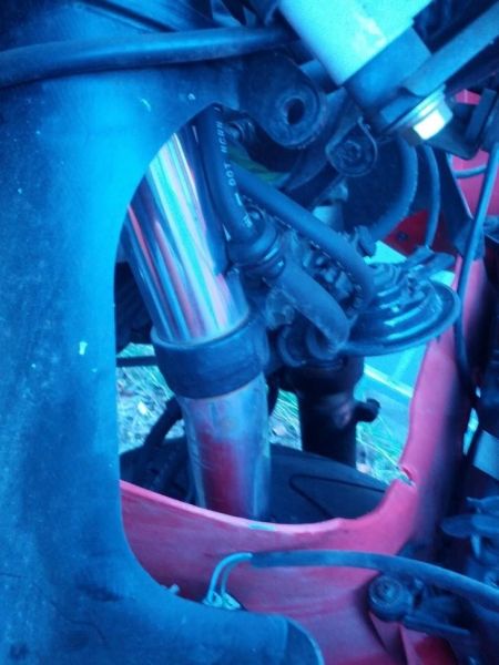

Plockade av alla kåpor. Inga större skador, mer än just på plasten. Men gaffeln är böjd som en banan!
VFR800 FIX 1999
Re: Apex köpte en VFR 800 av en gympolare
Så här
Jag hade nog bytt styrlager också.
Ja, kanske. Sitter nya lager i min. Fick med lager med gaffeln från spinning wheel. I går kväll avbröts arbetet när jag hittade en massa bromsrör som förband gaffelbenen med varandra
det är ju Hondas fiffiga korskopplade bromssystem, som resulterar i en massa röra fram o tillbaka mellan höger vänster, fram o bak
Gäller att koppla likadant, när jag monterar...och hur luftar man?
Stoppade i nya gaffelbenen och drog dit hjulet. Fick tvinga hjulet åt ena hållet och låsa styrhuvudena på gaffelbenen. Då blev det rakt. Har nya styrhuvuden men vet inte om detta är anledning att byta, eller om detta bara är normalt uppriktingsförfarande? Köra lite och sen justera lite till?
