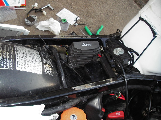

Nu är hojen uppgraderad med en Shindengen FH012 regulator.
Annan uppbyggnad med mosfetkomponenter som inte blir lika varm, och en maxkapacitet på 50Ah (org 30Ah).
Monterat på orginalplats men det var trångt, och kopplat direkt till dom grova kablarna från batteriet (plus med säkring såklart).

Den ser rejält mycket större ut än original!
