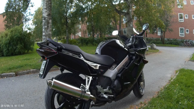

Efter inköp 2015
Efter inköp 2015
vfr ARTslipon.jpg (59.93 KiB) Visad 34634 gånger

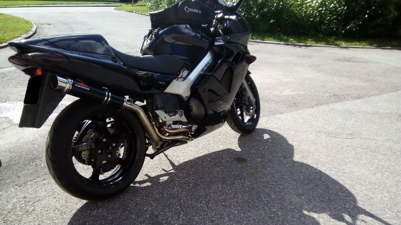

Nuvarande status 2019
vfr karbon.jpg (87.99 KiB) Visad 34634 gånger

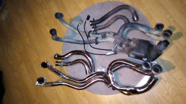

Plockat av avgaset och funderar som bäst på om studsen(pinnbultarna ) ska sitta kvar i blocket eller om det tar lika lång tid att lirka ut dom som allting annat..skynda låångsamt :wink:
Verkar som widowsystemet ska passa rakt av. Samma mått på alla portarna där grafitringarna är 33*41*5mm. Originalrören har 32mm runtom men det nya har 35mm utom de bakre som ligger på 37mm!
Vikten på originalsystemet ligger på 6,5kg och eftermarknadssystemet på 4,8kg. Det känns mycket lättare. Om man bara ser på viktsiffrorna, skulle man inte tro det.
BlackWidow vs original.jpg (48.15 KiB) Visad 39363 gånger

#15 Inlägg av Mister »
Ökning av diametern kommer vara göra gott! Har för mig att pre-cat så var dimensionen som ditt nya system. Snyggt! :)
