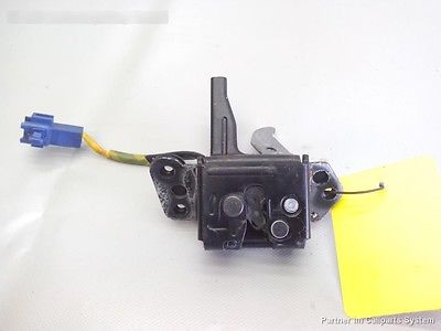

Har någon en aning om vad sladden på denna låskista till en Toyota Yaris är för?
Kvällens pillande på låskistan bidrog till att få fjärrlåsningen att börja funka igen i bakluckan, men bara om sladden på bilden kopplades ur.
Så nu är frågan vad man kopplar bort om man drar ut sladden...
Tips emottages tacksamt!

Inte den blekaste men en tanke kan vara att det är spärren som finns på nyare bilar (slutet 90-tal - början 2000-talt) så att det inte går att låsa upp bilen inifrån med handtaget när den är låst med fjärren.
Re: Sladd på låskista till Toyota Yaris
Visade sig vara en kontakt till öppen dörr-lampan i instrumentpanelen!
Var lite orolig att det var nåt med larmet eller centrallåset.
