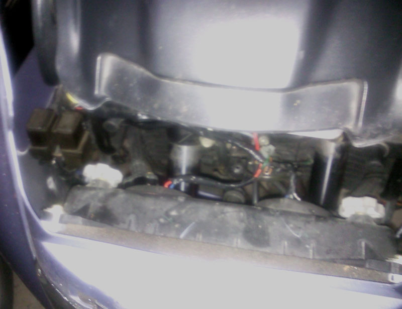

En bild för att visa var sakerna sitter.
#17 Inlägg av JohanL »
En kass mobilbild på hur det ser ut, på en 90-93 under skalet.

#18 Inlägg av mator »
JohanL skrev:B
(Matningen till både hel och halv går via samma kolla schema tidigare.)
Matningen på en 90-93 har kanske samma matning till både halv- och heljus.
Men på min 96:a är det inte så. Där är det seperat matning till varje relä från säkringsboxen. Och matningen till halvljusreläet är i tunnaste laget.
Har kanske haft otur när jag köpte hojen. Samma otur när jag blandade ihop ohms lag med effektlagen :)
