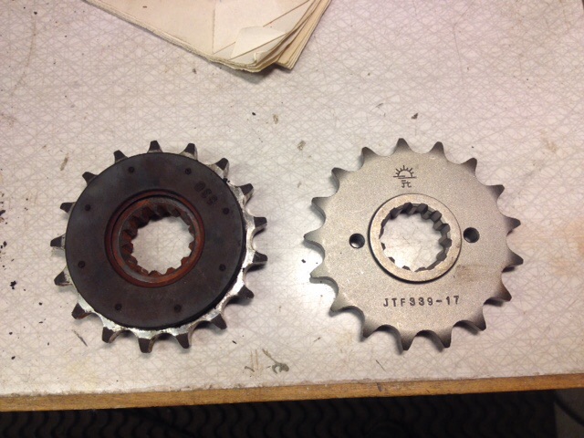

Håller på att byta drivpaket och ser då att det gamla framdrevet har gummipackningar men det saknas på det nya. Någon som vet vad det är för gummi? Behövs dom? Sitter fastgjutna på drevet så går inte att flytta över till det nya.
//Matti

Gummit behövs inte. MEN! Eftermarknadsdrev som inte är Honda orginal är ofta lite smalare pga gummit saknas. Du får då kompensera med exempelvis o-ringar så att inte glapp uppstår. Du märker glappet när du monterar. Om glappet finns där så kan det orsaka skador på axeln och det kan bli dyrt,.

Tack för det snabba svaret. Skall testa att montera imorgon. För se om det blir glapp eller inte.
Köpte drivpaketet hos Bröderna Nilsson så hoppas det är bra grejer. Återkommer hur det funkar.

Tack för påminnelsen. Måste kolla det innan säsongen börjar på allvar. Märkte dock inget glapp, och verkar ha samma sorts framdrev som Skyfly, åtminstone är märkningen samma.Mister skrev:Gummit behövs inte. MEN! Eftermarknadsdrev som inte är Honda orginal är ofta lite smalare pga gummit saknas. Du får då kompensera med exempelvis o-ringar så att inte glapp uppstår. Du märker glappet när du monterar. Om glappet finns där så kan det orsaka skador på axeln och det kan bli dyrt,.
Edit: Glappet är i sidled antar jag, korrekt=?
