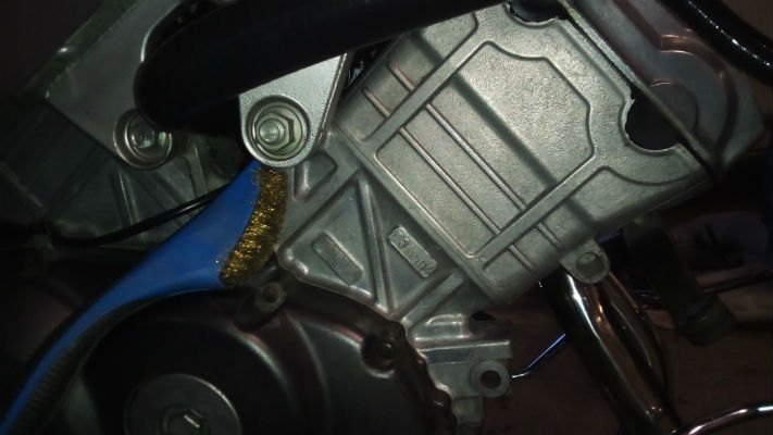

Gjorde rent blocket och svingen i aluminium med en fintrådig mässingsborste som inte repar metallen. Tråden gör rent i porerna där skiten sitter. Går även bra med mässingsull och har använt det med köksrengöring.

Jag försökte undvika svartlackade ytor med mässingborsten, det KAN bli repor. Men j-r vad ren svingen blev

Snyggt jobb på knoten

+1 på denblacken skrev:Snyggt jobb på knoten..
