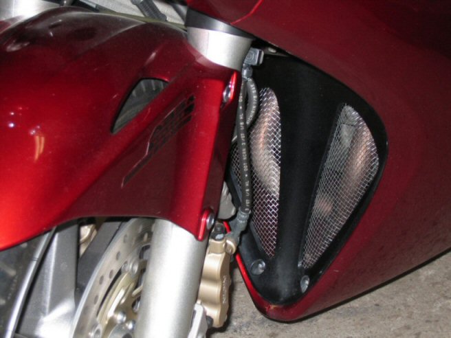

Först av allt, credit till "Rivcyko" på VFRD. Jag lägger bara upp en bild på min, tycker jag själv, rätt lyckade installation och hänvisar till hans guide på VFRDiscussion.com,
http://www.vfrdiscussion.com/forum/inde ... opic=28845
Men det var enkelt, schnyggt och jag har abstinens så jag var tvungen att göra något i väntan på våren ju :roll:
Vilken dag som helst nu är den här och jag är redo :)
Iaf, så här blev det:
På lite mer avstånd ser det ut så här:
Sen vad jag först inte förstod med hans instruktion var att "trycka ut nätet"??? Sen klickade det till...När nätet är delvis limmat, använd tummarna för att pressa ut nätet genom hålen för att få en snygg utbuktning så att avgasrören inte går emot nätet. På den första bilden kan man ana rundningen lite grand.
Total tidsåtgång..tja, allt som allt..några timmar kanske..
Anodiserat/Eloxerat Alunät hittade jag på Micro Bildelar för 229:-, sen lite epoxy till det så total kostnad..runt 300 kr.

Skall återkomma med rapport..finessen är väl att om man tröttnar eller det blir för smutsigt kan man ju alltid ta bort det och sätta dit ett nytt fräscht. Det nät jag köpte på "Micro" räcker nog till minst 4-5 ggr.
Givetvis till priset av lite jobb, men det handlar ju bara om att slipa och skära bort epoxyn, sen kan man dra på nytt om man vill.
Det var enklare än jag trodde att göra det. För ovanlighetens skull :)

Tyckte att denna modifikation såg intressant ut så jag provade själv, men jag brukade lite annat material.
Använde mig av aluminium galler och en limpistol, vi får väl se om det håller :lol:
Framifrån ser det hyffsat ut, baksidan.....ja det är tur att den inte syns

Aluminiumgallret var väldigt mjukt och eftersom det bara var vikta maskor trodde jag att det skulle gå åt skogen, men jag limmade efter anvisningarna och jäklar vad bra det satt. Hade funderingar först på att dra en sträng runt hela gallret men insåg sen att det inte fanns någon anledning till det.
Om någon annan hade tänkt prova att limma med pistol så har jag en rekomendation, använd kompressor att blåsa med och inte lungorna :D

Har nu rullat runt ganska många mil med min lilla mod, och ett antal tvättar har den fått med. Kan inte se några buggar öht. Bara snyggt.
Kan rekommenderas. Ger ett trevligt utseende faktiskt, eller bidrar till helhetsintrycket iaf. Funderar på att byta gallerna till radiatorerna till samma material faktiskt, kanske blir snyggt? Får se vad jag hinner med på lediga stunder.

Denna utmärkta tråd har jag totalt missat :oops: fast det fixades något liknande på min hoj. Köpte aluminiumduk från http://www.velltra.se och det har fungerat utmärkt efter att tryckt ut nätet som beskrivits i tråden och "limmat"fast på baksidan med packningssilikon. Tejpade och fäste fast bitar av sytråd för att dra näten rätt innan limning. Bara klippa bort tråden efter torkning i rumstemperatur. Se inlägg i "Jag och min VFR"
