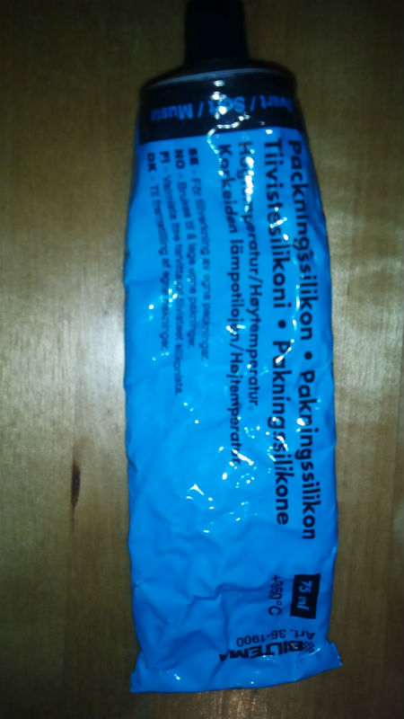

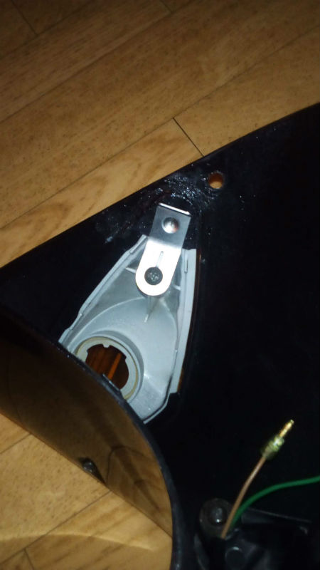

Fixade äntligen det spruckna blinkerfästet med svart packningssilikon. Smetade ut massan i skarven med tandpetare och klämde sen ihop. Torkar snabbt och verkar hålla bra, det blir en flexibel gummiliknande fog.
