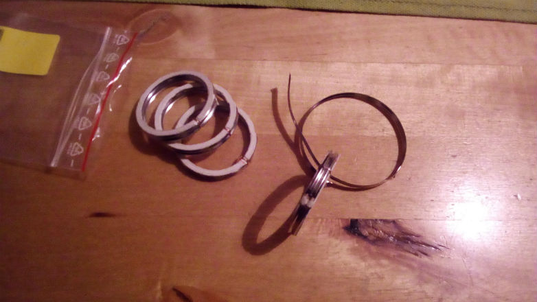

Hur tjocka är kopparpackningarna? Har en ide om att ta en alupackning på 5mm och en i koppar ihopa i vardera främre avgasport för att få ut avgaskröken en bit från kylarslangen..kommer bränna hål annars.

vroom skrev:Hur tjocka är kopparpackningarna? Har en ide om att ta en alupackning på 5mm och en i koppar ihopa i vardera främre avgasport för att få ut avgaskröken en bit från kylarslangen..kommer bränna hål annars.
Hmm? dom är "kollapsiga" om man får säga så, dvs dom blir platta för att täta, liasom det ska inte vara något problem med avgas/kylslang normalt sett på viffer. Skulle se om det är något annat som dribblar om det är risk att kylslang bränner hål.

sorry b det blev synapskollaps i huvudorganet mitt..får inte plats med två ringar oavsett material :gnissla

pust.. avgaset på plats efter 3timmars slit. Borde bli tätare vid portar och krökar den här gången när man bytt avgas/ grafitpackningar. Hade en läcka på fyrans avgasport och märkte det inte förrän vinteridet.. startmotorn hade blivit nersotad där läckan uppstått.
Fick linda av nåt varv för att minska diametern från 41.5 till ca 40mm så den kunde tryckas in i porten. Dremlade bort svetspunkterna som höll plåtremsan och fäste med ledartråd innan jag knipsade/ slipade till rätt mått. Orolig att det skulle rullas upp men det gick bra ändå och kunde ta bort fästtråden. Lite packningssilikon tätade där jag slipat ner och höll packningen på plats i porten.
