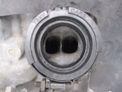

Hmm ägde en RC36 ny en gång i tiden men minns inte hur förgasarbryggan ser ut, ner till toppen, bla insugningsgummina har någon en bild?

#27 Inlägg av jenshenrik »
Här är indsugning:

#28 Inlägg av wargen »
Kanon tack har du en till från sidan med förgasarna monterade?, bästa kanske hade varit en service manual, skall försöka gräva i gömmorna och se om jag har den.
