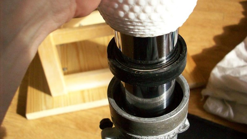

Kläm ihop glidbussningen(slider bushing ) och tryck ner i benet. Räcker att den glider in någon mm så man vet att den kommer på plats. Annars kan inte backup ringen driva ner bussningen lika lätt.
Ett litet tips, linda en glidskyddsmatta för bestick runt röret och slå ner nya packboxen med. Innerröret fungerar då som en glidhammare. Gamla packboxen behöver inte delas om denna användes som dorn. Hissa upp röret och ta nytt tag med mattan så inte röränden smackar i botten på gaffelbenet när det ska slås till.
