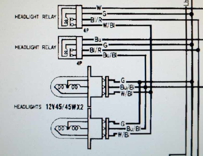

Hej. Kände att jag behövde kommentera lite... Även om jag känner mig lite som hacka på alla el-guide :twisted: en... Ska skriva några enbart snälla inlägg också.
1. Alla VFR med dubbla H4 framljus har haft båda tända på heljus.
Att koppla in båda halvljus ger därför bara samma totala effekt som vid körning på helljus (utan modifiering).
Kan däremot till viss del hålla med om att det är väl inte alltid den grövsta kabel som använts av Honda. Kan inte se att det skulle vara någon problem att införa en modifiering till "standard" nivå. (sverige special med enbart ett halvljus). Men visst skulle det kunna vara fördelaktigt att byta matningen till grövre fram till reläet. Dock måste jag cittera en kollega: "Att mäta är att veta" Hur ser det ut med spänningsfallet? För visst är det helt rätta att en lampa tappar mycket ljus på att matningen sjunker lite. Men är det så märkbart att det är värt det...
2. Kolla schemat lägg dit det som saknas. Ja, det är kabeln från det relä som redan finns till den lampsockel som redan finns. Vill man så lägg in brytare om man vill slå av, men det finns ingen anledning att göra det för besktingens skull. Definitionerna för belysning är sedan länge uppdaterade.
Elschema VFR 90-97 belysning.
