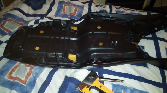

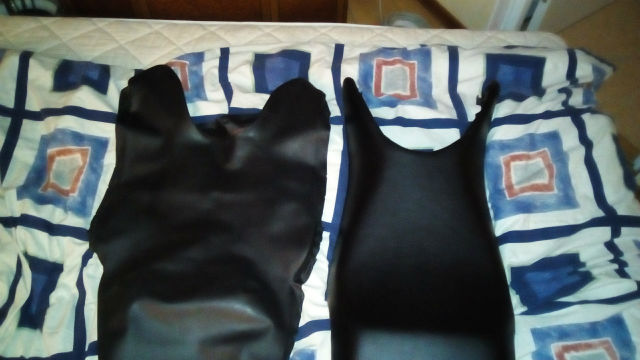

Har bytt ut den glatta originalöverdraget mot ett i svart konstläder. Något mindre halkigt kändes det som.. har bara testkört med allvädersstället än så länge. Testade att häfta fast provisoriskt efter att ha avlägsnat det gamla överdraget. Rostiga klamrar sitter hårt men det inte tången fixar slipar man bort.
Började sträcka från bakänden och drog utefter sidorna tills jag var framme vid tankkanten lite meckigt att fästa man får slitsa upp där men inte för mycket annars får man en ful reva. Sist drar man skinnet utefter tanksidor på sadeln. Det blev en liten rynka där kutsen börjar i framkant men det är minimalt. En Rapid 30 med 13/8 klammer fixar biffen.
gamla vs nya överdraget.jpg (42.85 KiB) Visad 33325 gånger
sadelöverdrag undersida.jpg (45.66 KiB) Visad 33325 gånger
mc sadelöverdrag svart.jpg (62.28 KiB) Visad 33325 gånger

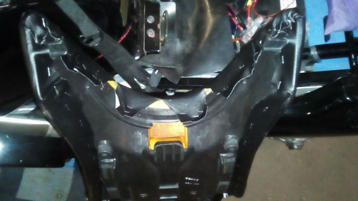

Glömde fota sadel utan överdrag men jag skulle passa på att lägga in gel för ökad komfort..fast original funkar bra även för ömstjärtade.
Inte så estetiskt men inget som syns annat än om man lyfter av och kollar insidan..
omklädd sadel insida.jpg (48.41 KiB) Visad 33231 gånger
