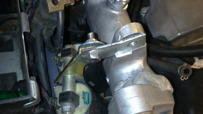

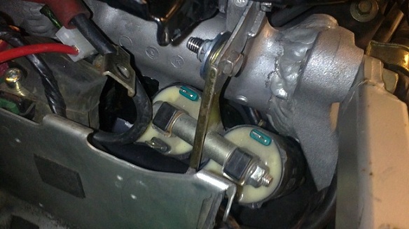

Efter att ha sovit på saken så fick det bli orginalplaceringen med lite vinkel. Visserligen blir det trångt men jag räknar med att det kommer att funka.

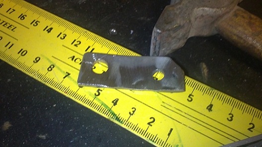

För att kunna vinkla dom något frammåt tillverkade jag ett "nytt" fäste av ett 2,5mm plattjärn
Efter liten vinkling blev det riktigt bra.
Nu ska det målas innan montage. Jag är ledsen Tersan, inte här heller kommer du att få se den råa metallen 8)
Återkommer när allt är monterat. Hitills vill jag påstå att denna ombyggnad har varit väldigt enkel även om endel verktyg såsom svets och skruvstäd har behövts.
