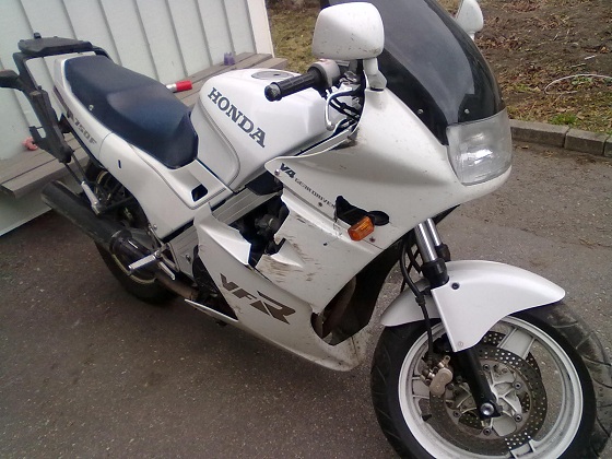

Efter kraschen.
- bilder från Nokiatel Malin 513.jpg (118.11 KiB) Visad 43665 gånger

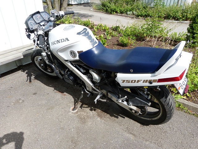

Såhär ser den ut för tillfället.
- P1010474.JPG (190.34 KiB) Visad 43650 gånger

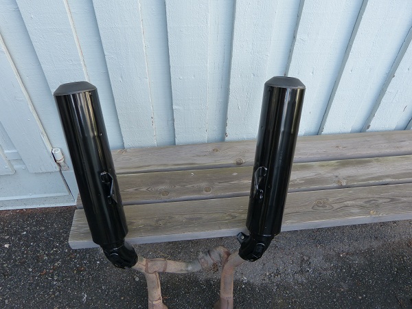

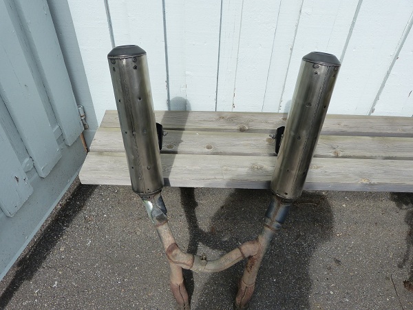

Ljuddämparna slipade innan lackering.
Efter lackering. Körde med vanlig sprayburk. värmetålig färg, får se om det håller. Fick tyvärr en liten rinning på ena burken, men överlag är jag nöjd över resultatet. Det kommer möjligen bli helt nya burkar någon gång i framtiden.

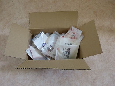

Ett litet paket med smått och gott, nya fästen för bensintanken, diverse kåpskruvar.

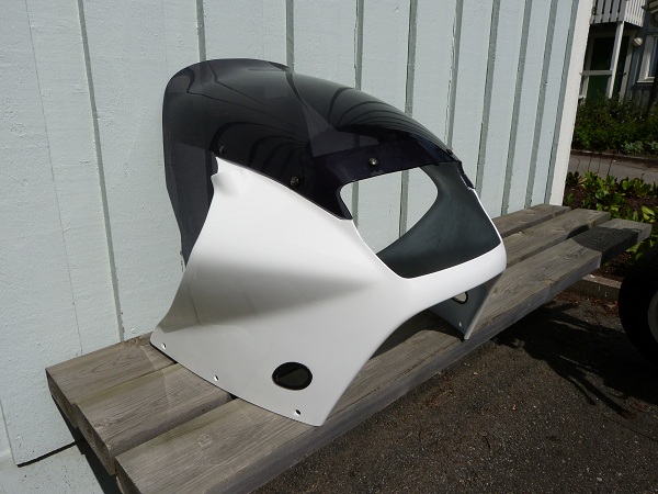

Såhär ser den nya toppkåpan ut, funderar på en snyggare ruta. Om någon vet var man kan få tag på en så hojta gärna till!

Gsson har möjligen en röd ruta kvar, om det passar?
- Donator 2026
- Inlägg: 2189
Re: Vita Blixten "the comeback"
Näe,, den är till 88-89.adrian_vg skrev:Gsson har möjligen en röd ruta kvar, om det passar?
Men tack ändå.
