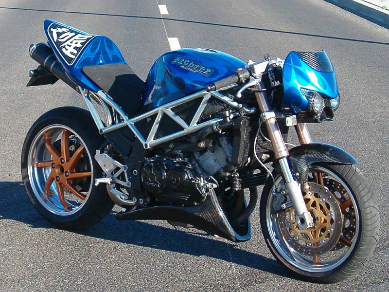

#169 Inlägg av Donner »
En annorlunda VFR Fighter
Re: Fighterbygge
#170 Inlägg av Conseal »
Riktigt snyggt tycker jag ...
