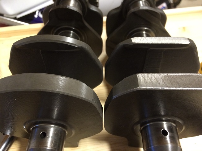

Här skall den balanserade veven i, i och med högre varv för mer effekt måste kolvar och stakar också vara lättare därmed ombalancerad vev den till höger ser ni är avslipad och den till vänster är original

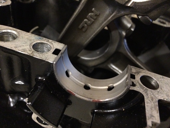

och nästa bild är ramlager från en X-runner(vfr800 motor 2012 om jag inte minns fel på årsmodellerna) och man skymtar även titanvev från HRC i bakgrunden

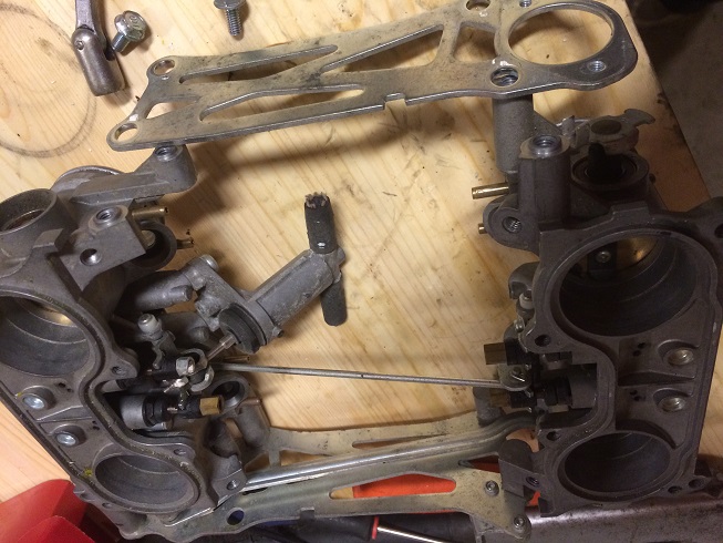

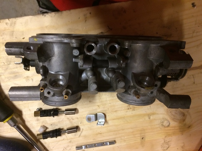

Nu så är det dags för nästa fas, motorn är ihop och det som skall ihop är insprutningen, börjar med en insprutningsbrygga till en vfr 800 -03 plockar i sär den och den är fel vinkel och insugen per topp är ca 50 mm för långt ihop och ca 1,5 mm i godset för tjocka, så lite svarv svets och ny delar får det bli i morgorn
