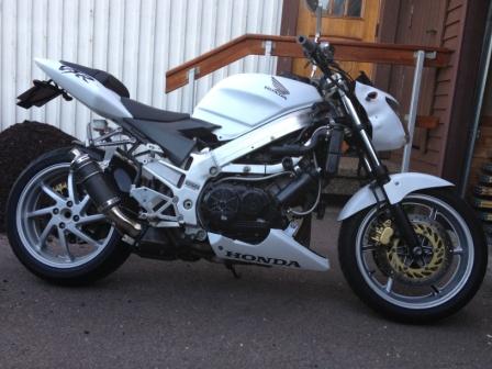

Här är en bild på min streetfighter
- IMG_1482.JPG (28.96 KiB) Visad 28230 gånger

Den där hojen med bilder, och dig, skulle jag gärna se presenterade i Jag och min VFR-tråden.Bengan1 skrev:Här är en bild på min streetfighter

adrian_vg skrev:Den där hojen med bilder, och dig, skulle jag gärna se presenterade i Jag och min VFR-tråden.Bengan1 skrev:Här är en bild på min streetfighter
Jag får försöka skissa på en presentation. Är sällan inne på forumet. Fullt upp med första- hojen, jobb, familj mm...
