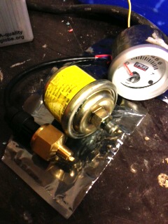

Alla gamla givare skall bytas, i mitten gamla oljetrycksgivare till vänster den nya givaren, storlek och vikt en ca faktor på 5 ggr mindre/lättare givarna jobbar med 5 volt direkt mao bara att plugga in ti a/d omvandlaren och man kan läsa av oljetryck i displayen, sätta larm mm, vilka roliga prylar det finns numera :shock:
