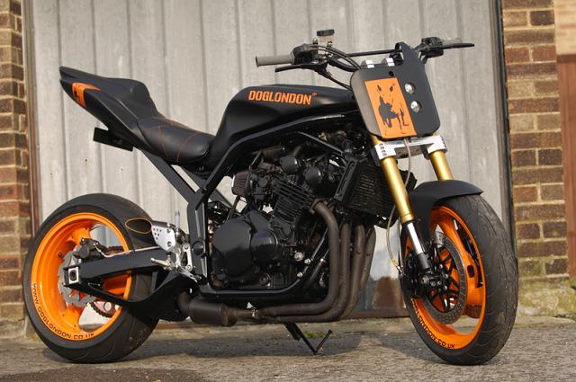

Fixa fram en bra bild som det går att labba med så .....Donner skrev:Vad tror ni om orange fälgar (KTM orange)? Svart Tank och bakdelen blir svart med orange mönster eller linjer.
Nän som kan photoshop kan ju leka lite
Rakt från sidan är kanske bäst?Conseal skrev:Fixa fram en bra bild som det går att labba med så .....Donner skrev:Vad tror ni om orange fälgar (KTM orange)? Svart Tank och bakdelen blir svart med orange mönster eller linjer.
- Inlägg: 4465
Japp .. rakt från sidan, skarp och med bra ljus (behöver inte vara studioblixtar men återspegla hojen rätt)Donner skrev:Rakt från sidan är kanske bäst?Conseal skrev:Fixa fram en bra bild som det går att labba med så .....Donner skrev:Vad tror ni om orange fälgar (KTM orange)? Svart Tank och bakdelen blir svart med orange mönster eller linjer.
Skall fixa bild....kommer en bild här på en hoj som är riktigt rå. Funderar på att bygga ett liknande avgassystem också....så man ser bakhjulet bättre.
- FazerDog022x.jpg (90.19 KiB) Visad 29588 gånger
