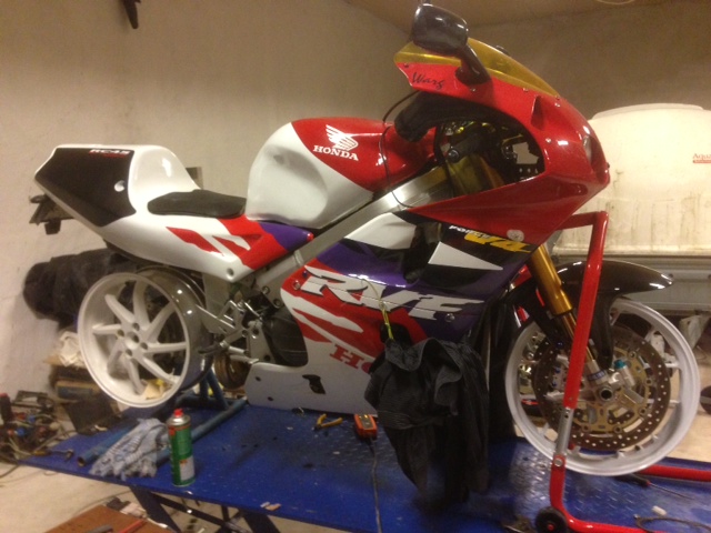

#213 Inlägg av wargen »
Nu äntligen tid för garaget, kallt men 9 kw elfläkt gör livet lättare men elräkningen tung, Min far kommer på besök i jul och vi skall fixa lite bättre underhållsvärme i garaget, bad han införskaffa en luftvärmepump från jula på vägen hit så morgondagen går nog åt att installera den.
Nypackad gaffel monterad, färg honda white (NH196), Klar lack 2K nya lager nya packningar, lackad och monterat, skall ännu montera ABS och tractioncontroll ringen blev jätte nöjd med vita fälgar.
(H)jul oroar jag mig inte för det "lackar" ju mot jul.....
God Jul på Er alla från mig.

Vackert.....God Jul :D

Den RVF er super cool och bara
Nam, nam, nam, nam, nam, nam, nam, nam, nam, nam, nam, nam, nam, nam, nam, nam, nam, nam, nam, nam, nam, nam, nam, nam, nam, nam, nam, nam, nam, nam, nam, nam, nam, nam, nam, nam, nam, nam, nam, nam, nam, nam, nam, nam, nam, nam, nam, nam, nam, nam, nam, nam, nam, nam, nam, nam, nam, nam, nam, nam, nam, nam, nam, nam, nam, nam, nam, nam, nam, nam, nam, nam, nam, nam, nam, nam, nam, nam, nam, nam, nam, nam, nam, nam, nam, nam, nam, nam, nam, nam, nam, nam, nam, nam, nam, nam, nam, nam, nam, nam, nam, nam.... :P :mrgreen:
God jul!
(Jul är cool)

Kan bara hålla med Jens Henrik.
Hoppas att jag får se den, när vi ska till Sachsenring.

Oj oj många som är sugna på att se den, skall göra vad jag kan för att få med den till tyskland. Värmen kom i gång igaraget, pappa hjälpte till med glada tillrop och (h)julölen slank ner och efter någon timmes borrande och fixande startade värmepumpen och nu står den inställd på 10 graders underhållsvärme. Dom närmaste dagarna skall abs och tractioncontrollringen tillbaka.

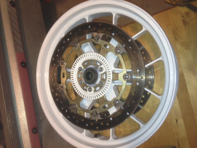

Idag fick jag lite arbetslust och tid i garaget, fick svetsa på nya fästen och passa in ABS/tractioncontroll tingen på nya fälgen och här blev resultatet, nästa steg är göra ett nytt fäste.

wargen skrev:Idag fick jag lite arbetslust och tid i garaget, fick svetsa på nya fästen och passa in ABS/tractioncontroll tingen på nya fälgen och här blev resultatet, nästa steg är göra ett nytt fäste.
Läckert!

Det ser väldig proff ut :)

När du pratar om traction control vad blir det för ingrepp då? Jag inser att det måste monteras givare lite varstans men i stort, är det en databox som finns färdig att koppla in eller är det en massa hemmaplock? Blir det fintuning eller kan den mappas likt en power commander?

Finns lite bilder på kabelhärvan tidigare i tråden, men kort så har jag använt hondas orginal ABS sensorer och deras styrbox för ABS motorerna plus att jag har använt ABS ringen fram som jag har kortat ner och svetsat på nya fästen(senaste bilden). ABS signalen har flytande jord och amplituden varierar med frekvensen (hur fort hjulet snurrar) Signalen från framhjulet och bakhjulet tappar jag av och gör om till en fast 5 volt signal som endast frekvensen varierar (60 pulser per var hjulet snurrar) signalen matar jag in i styrboxen och reglerar Servomotorn som reglerar vingarna i turbon, Mao framhjulpulser/bakhjulpulser = % spinn 0% ingen reduktion av turbo tryck(givetvis måste omkretsen på hjulen matas in i datorn) mer eller mindre %(- eller +%) mer reglering av servo motorn= mindre tryck, styrningen av servo motorn är oxå mitt hop kok där jag använder pulsmodifierad styrning till servot från en oanvänd utgång till spridare , Resultatet är forhoppningsvis bättre grep eller mindre framhjul i luften.
Hoppas det gav någon klar bild...fråga gärna
Bilden föreställer avtappningskretsen för en av ABS sensorerna
