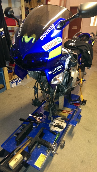

Jaha dags att väcka liv i denna tråden då :)
Stor service med ventiljustering och kylvätskebyte samt bromsvätskebyte/koppling.
Ombyggnad i år består av gaffelbyte, original gaffel avmonterad för byte till Suzuki GSXR USD!
Äntligen hittat styrlager som passar. Nu skall det filas kåpor då mina nya clip-on inte lär gå fritt.
Byggt om bromsar och tagit bort CBS, radialmonterade ok blir det fram med större skivor.
Fler bilder kommer men projektet är igång. :mrgreen:

#245 Inlägg av adrian_vg »
Spännande!

#247 Inlägg av HondaHasse »
adrian_vg skrev:Spännande!
Myket! Tror jag ska ta ett studiebesök en dag...

#251 Inlägg av Donner »
Kina v-tec :D
Ja det lär bli spännande detta, styrlager var inte det lättaste att skaka fram men av en händelse hittade jag ett på en sida jag bevakat en längre tid, plötsligt fanns det där.
Bromsslangar saknas än så länge, får mäta upp längden.
Beställa hjullager och försöka mecka dit tändningslåset.
Återkommer snart med bilder :D

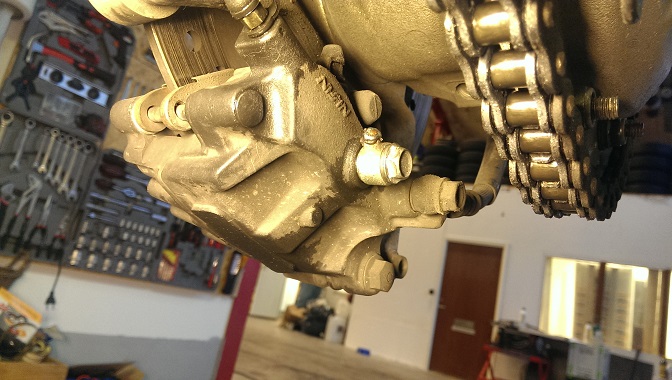

En bild på pluggning av bakre ok då CBS kopplades bort.

#254 Inlägg av Tommy Gsson »
Donner skrev:En bild på pluggning av bakre ok då CBS kopplades bort.
Vems hoj är det där? Kan inte vara din så smutsigt som det ser ut! :mrgreen:

#255 Inlägg av Seth »
är den kolven helt obruklig nu eller är det kanaler mellan kolvarna i oket?
