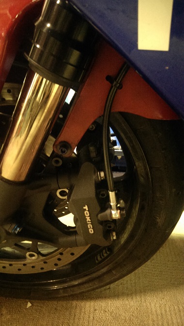

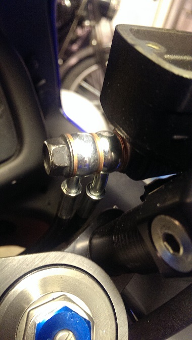

Bromsslangar från Kina 200kr....i Sverige 952kr, jag valde dom dyra av säkerhetsskäl. Säkert inget fel på dom Kinesiska men man vet ju inte, vill ju inte chansa med en så viktigt grej. Hämtat dom idag och montering i helgen kanske :D
Re: VFR 800 i ny skepnad.
#273 Inlägg av Donner »

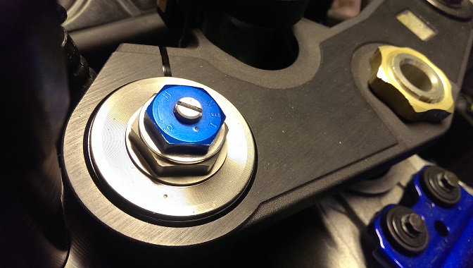

Ja det tar sig sa pyromanen......väntar på mina bromsbelägg från USA och sen luftning. Måla framskärm eller foliera kanske. Får sätta locktite på bultarna till mina clip-on......sen skall den rulla :)

Banjobult :)
2014-02-18 20.01.31x1.jpg (89.26 KiB) Visad 23084 gånger

Ska bli kul att höra hur den känns med nya gaffeln. En av de negativa sakerna med vintermoddningar är att det blir svårt att känna före/efterkänslan. Men det här kan knappast bli sämre!

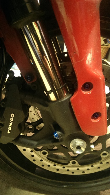

Provkörning utförd......
Bromsen fram är något svampig, ev nån luftbubbla kvar men tar bra annars.
Gaffeln känns fantastisk i jämförelse med original :mrgreen: , gasar man på så dras den inte isär så mycket utan baken sätter sig istället. Känns att det är betydligt bättre känsla när man kör, hårdare men inte stötigt. Har inte justerat nåt alls men skall ev styva upp kompressionen då gaffeln går ihop rätt mycket vid tvärnit i låg fart (tänk stoppie) :roll: Se bild! Man kan se buntbandet som är monterat på benet, så mycket har den varit ihoptryckt. Skall forska i vad som är normalt.
Handtagen är placerade väldigt brett isär.....för brett så jag flyttade in dom vad det gick, har inte testkört efter det. Fortfarande lite bredare än original, känns snäppet lägre också.

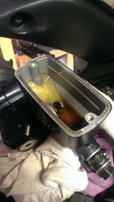

Bytte kopplingsvätska också och höjde på ögonbrynen när jag öppnade behållaren....jäklar vad mycket vatten (vit sörja) det var där. Bytt för 2 år sen.

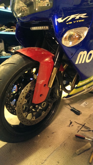

Framskärmen bortlämnad för omklädning.

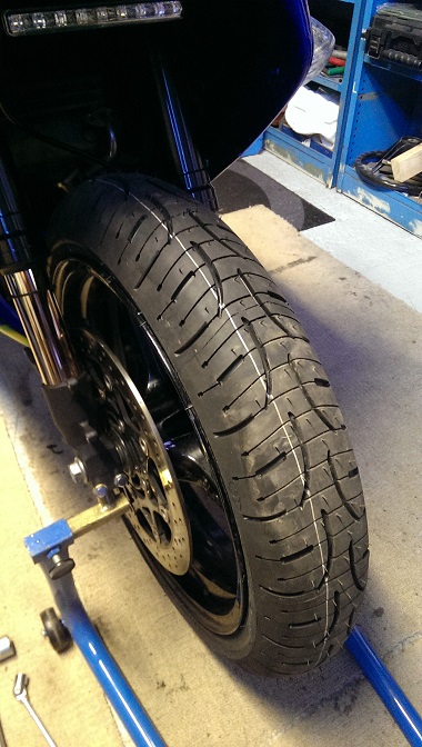

Nytt framdäck PR4....ser nice ut men ser ut som om det snurrar på fel håll :? men monterat efter pilarnas riktning på däcket.
