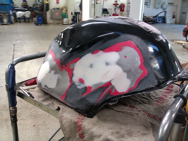

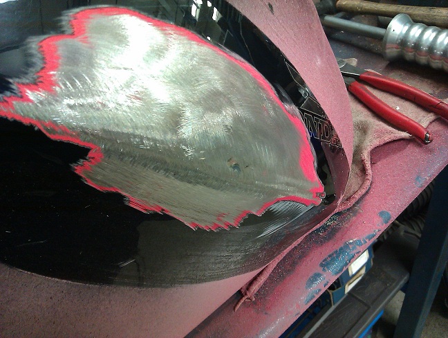

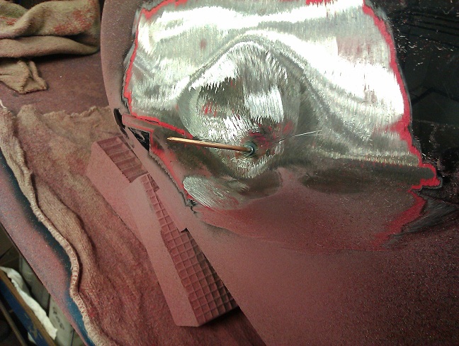

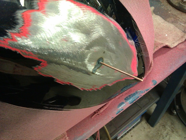

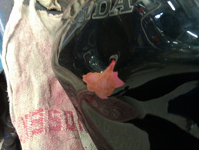

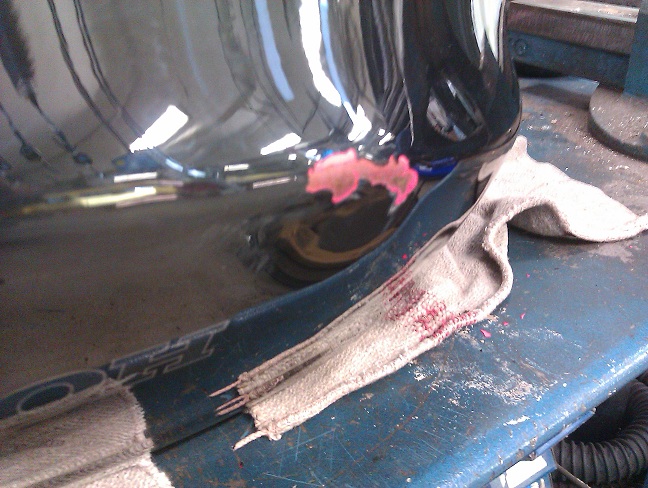

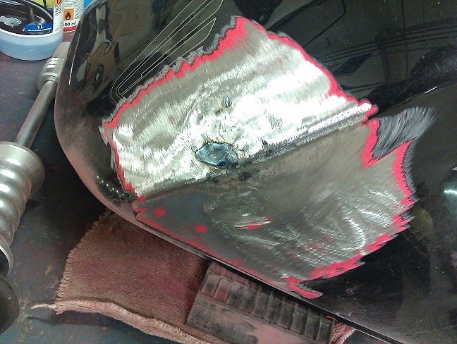

Dagens arbete: Riktat tanken....nästan klart (90%) Lite finriktning sen spackling.
Skickar med ett par bilder på dagens slit. Fick pyssla om nyinköpta andrabilen en stund då den skall besiktigas imorgon. :roll:
Nästan klart
Nästan klart
Lite svets
Lite svets
Ganska stor bula
Ganska stor bula
#32 Inlägg av Donner »
Liten bula fixad.

#35 Inlägg av Jimmy.S »
ser ju riktigt bra ut efter din massering av bucklorna, jobbar du inom nåt liknande yrke? dom verktygen påminner en del om plåtens på jobbet nämligen (bilverkstad) och jag ska själv försöka dra ut en mindre buckla i vinter på min tank på liknande sätt, hoppas jag får lika bra resultat.
#36 Inlägg av Donner »
Jimmy.S skrev:ser ju riktigt bra ut efter din massering av bucklorna, jobbar du inom nåt liknande yrke? dom verktygen påminner en del om plåtens på jobbet nämligen (bilverkstad) och jag ska själv försöka dra ut en mindre buckla i vinter på min tank på liknande sätt, hoppas jag får lika bra resultat.
Jag jobbar som Tekniker (bilmek) på Volvo så jag har riktat en del fast där jag jobbar gör vi bara små jobb så verktygen är inte så många men fixa små bulor duger dom till.

#38 Inlägg av adrian_vg »
Vad är en glidhammare? :oops:

#39 Inlägg av tersan »
adrian_vg skrev:Vad är en glidhamamre? :oops:
Finns hos din favorithandlare...
http://www.biltema.se/sv/Bil---MC/Verkt ... idhammare/
#40 Inlägg av adrian_vg »
Aha, ett om-det-inte-funkar-med-våld-använd-mer-våld-verktyg. :tummenupp:

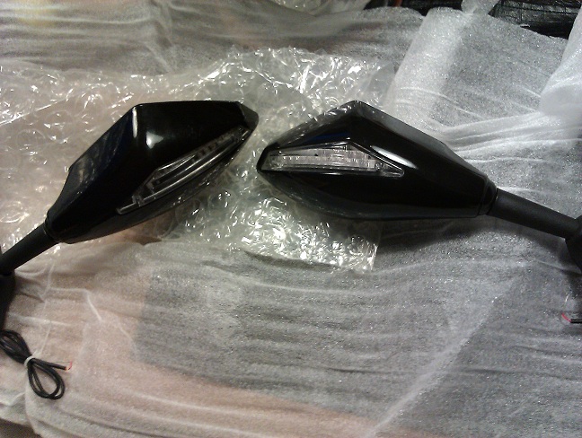

Nya dekaler (till tanken) har kommit och nya speglar :lol:
