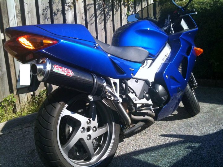

Här kommer det nymonterade gpr-sliponet som lovat
- nytt.jpg (103.64 KiB) Visad 27560 gånger
Blå VFR800-01!

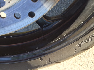

Är det någon som har bra tips på en firma som är duktig och inte jättedyr på att lackera om fälgarna till hojen?
Det bör vara i Stockholmsområdet men helst i Södertälje trakten.
Vet inte vad tidigare ägare gjort men både fram och bakfälgen ser ut så runt om på båda sidorna
- Fälg.JPG (37.98 KiB) Visad 26976 gånger

Lackeringen på VFR 800 fälgar är inte av bästa Hondakvalitet har jag fått erfara själv. Så det är lätt att få skador vid däckkrängning o dyl. Bästa är ju att köra en pulverlackering, men firmor i dina trakter känner jag inte till. Alternativet är att lackera själv med 2-k färg exempelvis. Varför inte blåttMR.T 800 skrev:Är det någon som har bra tips på en firma som är duktig och inte jättedyr på att lackera om fälgarna till hojen?

Surra med snubbarna i Tumba Southern Streeters, (namnet till trots så ligger dom i S-tälje) http://www.streeters.se/index.html Dom känner nog till lokala förmågor som är duktiga på det..MR.T 800 skrev:Är det någon som har bra tips på en firma som är duktig och inte jättedyr på att lackera om fälgarna till hojen?

Jag hade såna skador på framfälgen efter låsning med kätting.
Lackkvaliten är inte hejdundrande tyvärr.
I övrig, vad Mister sa!
Pulverlack är hårt och rekommenderas på utsatta ställen som fälgar..

Tack för det tipset, ja pulverlack lär ju vara att föredra får försöka ta det i vinter.blacken skrev:Surra med snubbarna i Tumba Southern Streeters, (namnet till trots så ligger dom i S-tälje) http://www.streeters.se/index.html Dom känner nog till lokala förmågor som är duktiga på det..MR.T 800 skrev:Är det någon som har bra tips på en firma som är duktig och inte jättedyr på att lackera om fälgarna till hojen?

Hade samma problem med lacken till framfälgen, stenskott och sånt.
Tog bort bromskivorna vid däckbytet och gick loss med fil på gjutskarvarna. Sen på med vilken lack som helst.. allra helst skulle man kört med gummilack typ plastidip. Nästa gång kanske..läs här om färgborttagning

Vill du har nått som håller så är det pulverlack som gäller och sånt kan Stockholms lackcenter fixa http://www.lackcenter.seMR.T 800 skrev:Är det någon som har bra tips på en firma som är duktig och inte jättedyr på att lackera om fälgarna till hojen?
Jag vet inte vad dom tar, men det är ju bara att ringa och fråga. Enda problemet (om det nu är ett problem) är att fälgarna måste vara rena (blästrade) och vill man få ett riktigt bra jobb så ska däck, ventil, skivor och lager bort. Där går att maska, men det blir nog bättre om det är rent.
Ett annat alternativ är eloxering, men det får du isf leta rätt på nån firma som gör själv, för jag kommer inte på nån just nu. Men jag vet att det finns.
