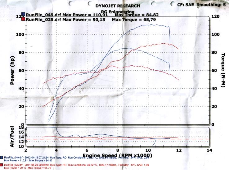

Bifogar dynosiffror på hojen, den ena är helt orginal men med Megasquirt tändning och insprut ca 90 HK( utan meqasquirt med dynojet ca 87 hk inte med på bild)
Den andra är med turbo och laddar ca 0,5 kg helt med orginalinsprutarna och här håller kopplingen. ca 110 bakhjulshästar och dom 20 hästarna till kändes gott i cykeln enorm skillnad, kolla vridmoments skillnaden upp till 85 NM(på bakhjulet) så håller kompressor kittet hyfsat vad dom lovar= best buy. mitt projekt kräver enorm tidsinsats för färdig hoj kostnaderna för delarna är å andra sidan under 10 000:-

Ser ju riktigt trevligt ut,kan tänka mig att det trycker på lite mer med mer än 20nm till, konstaterar att jag ska väl vara nöjd med 102 på slangen utan tryckhjälp.

102 hästar är f-n så bra på en orginal hoj, riktigt bra exemplar, faktiskt högsta jag nånsin sett (har en 30 tal som jag sett) grattis var rädd om den.
Nu är det väldigt svårt att jämföra olika dynos, men om man tänker skillnaden så 0,5 kg laddtryck + 20hk bå bakhjulet så kommer man långt i sina funderingar om man vill göra något, kan tilläga att från 0,5 till 0.7 gjorde ca 20 hästar till men det lägre registret vid 2 -4000 varv tappade med ca 50 % effekt vet mer om dett gäller icke vtec modellerna oxå när jag fått i min andra motor.

Är det Vtec:en som orsakar det plötsliga hoppet uppåt på effekt och vrid vid lite över 6000 rpm?

Ja och nej, vtec kickar in vid 6850 på denna dynokörning men ökningen beror på att kammar och tiderna på förbänningen börja stämma överens med varvet vid 6000 och när vtec kickar in finns det mer luft och avgaser att passera och effekten sticker ytterligare, det man ser att HP & vridmomentet blir oroligt vid ca 7000 utan turbo(röda linjen)

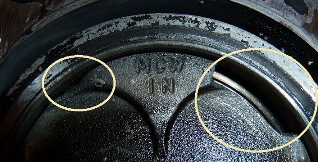

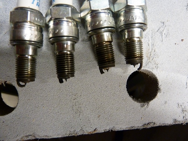

Skruvade i sär den gamla mototrn som fick bränsle tort under full bost. bilden på tändstiften som samtliga har smält och bilden på kolven som har spruckit till höger så man ser kolvringen och aluminiumen till vänster som har smält....
Körde faktiskt 2 mil hem.

wargen skrev:Skruvade i sär den gamla mototrn som fick bränsle tort under full bost. bilden på tändstiften som samtliga har smält och bilden på kolven som har spruckit till höger så man ser kolvringen och aluminiumen till vänster som har smält....
Oj!
Du kunde alltså köra hem med trasig motor?? :shock:
