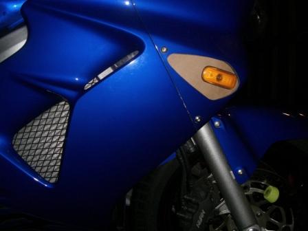

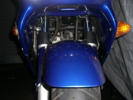

Då originalblinkers är brutalt fula på gen 98-01 tänkte jag kanske bygga om dom. Jag skaffade sidoblinkers från en Saab 900 på skroten för 30 spänn.
Det kanske kan funka, frågan är om det bli lagligt? Tanken är att fästplattan ska klippas ut i plast och sedan målas antingen blå eller svart.
När jag kopplade in dom blinkade det dubbelt så fort, formodligen något enkelt fixat men varför blir det så? Originallampan är på 21/5 W och den nya är på 5 W.
Mvh Tomas
Mvh Tomas

Just därför, det blir inte rätt motstånd i reläet med klenare lampor. Det är samma sak när man monterar diodlampor, det behövs ett motstånd.Tomas skrev:Då originalblinkers är brutalt fula på gen 98-01 tänkte jag kanske bygga om dom. Jag skaffade sidoblinkers från en Saab 900 på skroten för 30 spänn.
En tanke bara på tal om laglighet... Blinkersens storlek skiter dom oftast i, men den ska synas och det är tveksamt om en 5W blinkers syns i dagsljus, så även besiktningen kan bli lite tveksam. Då tycker iaf jag att det är bättre med diodlampor.

Jepp, gissade på det men förstår inte vad som menas med 21/5 W, det är ju inte olika effekt på olika blink (som hel/halvljus). Därför tänkte jag att det kanske var 5 W. Ett altenativ är att isåfall att sätta den gamla lampan i det nya glaset, krävs lite mod såklart men inget omöjligt.Tyrannosaurus skrev: Just därför, det blir inte rätt motstånd i reläet med klenare lampor. Det är samma sak när man monterar diodlampor, det behövs ett motstånd.
Jo, dioder är ju fräscht men nya diodblinkers går på från 200 ->. Dessutom ville jag helst ha något som liknar original mer än vad de flesta miniblinkers gör.

Ett enkelt sätt att komma förbi det är att du helt enkelt löder fast ett 50ohms motstånd parallellt med blinkerslampan. Det har jag gjort på min gammelninja som har diodblinkers numera.Tomas skrev:Jepp, gissade på det men förstår inte vad som menas med 21/5 W, det är ju inte olika effekt på olika blink (som hel/halvljus). Därför tänkte jag att det kanske var 5 W. Ett altenativ är att isåfall att sätta den gamla lampan i det nya glaset, krävs lite mod såklart men inget omöjligt.Tyrannosaurus skrev: Just därför, det blir inte rätt motstånd i reläet med klenare lampor. Det är samma sak när man monterar diodlampor, det behövs ett motstånd.

Ja, det är ju lösningen om jag ska köra med 5W-lampan. Kanske bättre att satsa på en som lyser ordentligt andå!H2SO4 skrev: Ett enkelt sätt att komma förbi det är att du helt enkelt löder fast ett 50ohms motstånd parallellt med blinkerslampan. Det har jag gjort på min gammelninja som har diodblinkers numera.

Är det en USA-modell du har? 21/5W betyder att lampan har dubbla glödtrådar vilket används fram på vissa USA-modeller för att blinkerserna ska lysa svagt (5W) med halvljuset och blinka (21W) och det brukar användas här. I bakljuset sitter det såna för bak- (5W) och bromsljus (21W).Tomas skrev:Jepp, gissade på det men förstår inte vad som menas med 21/5 W, det är ju inte olika effekt på olika blink (som hel/halvljus). Därför tänkte jag att det kanske var 5 W. Ett altenativ är att isåfall att sätta den gamla lampan i det nya glaset, krävs lite mod såklart men inget omöjligt.Tyrannosaurus skrev:Just därför, det blir inte rätt motstånd i reläet med klenare lampor. Det är samma sak när man monterar diodlampor, det behövs ett motstånd.
Jag antar att det sitter små parkeringslampor i SAAB-blinkerserna. Lösningen kan då vara att skaffa lika små 20W halogen H2 lampor som har samma lilla sockel. Dom brukar finnas på de flesta mackarna eller hos biltillbehörsfirmor.
Risken med såna är bara att dom kan smälta plasten, men det kan funka eftersom det bara ska blinka och inte håller på så längre.
Ett par hundringar för ett par snygga blinkers än väl inga pengar på en VFR. Vad kostar EN originalblinkers? Garanterat BETYDLIGT merJo, dioder är ju fräscht men nya diodblinkers går på från 200 ->. Dessutom ville jag helst ha något som liknar original mer än vad de flesta miniblinkers gör.
Det finns ju massor med modeller på miniblinkers i olika färger och former så något lämpligt bör du kunna hitta.

Inte USA, men ItalienmodellTyrannosaurus skrev: Är det en USA-modell du har? 21/5W betyder att lampan har dubbla glödtrådar vilket används fram på vissa USA-modeller för att blinkerserna ska lysa svagt (5W) med halvljuset och blinka (21W) och det brukar användas här. I bakljuset sitter det såna för bak- (5W) och bromsljus (21W).
Nej, ett par hundra är väl inte så mycket men jag gillar att fixa så mycket som möjligt själv till så lågt pris som möjligt
Tack för bra svar iaf! /Tomas
