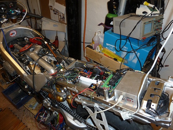

Det där låter skoj... och den där bilden skapar onekligen ett visst sug efter mer info... mycket kabeldragning var det!

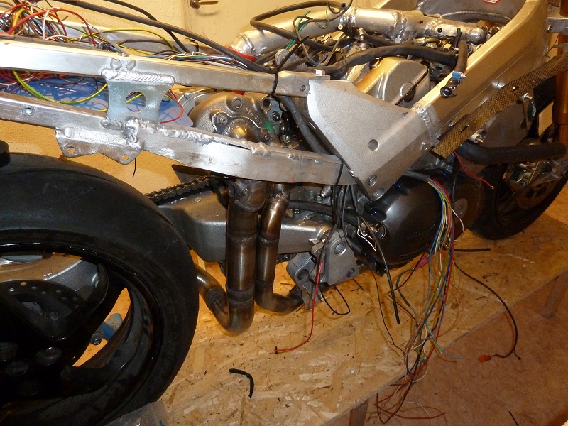

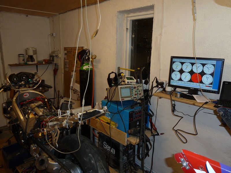

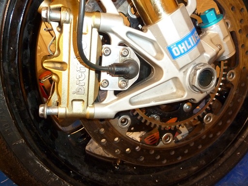

Här kommer lite bilder från byggtiden,, turbomonteringen... mm många sensorer blir det,, abs och tractioncontroll ringen på framhjulet

Sv: VFR800, RVF750 turbo mm
Fantastisk projekt, men blir man ikke grillet, når turboen er placeret under sædet?

Nej, grillning av röven blir det inte, men första dyno run blev en chock då jag trodde allt tagit eld, all monterings olja på skruvar och skydsolja på turbon mm gick upp i rök, hjärtat i halsgropen,,,
sen är turbon inklädd i värmesköldar i aluminium syns inte på bilden men jag skall lägga ut lite mera bilder i morgon på färdig hoj MVH

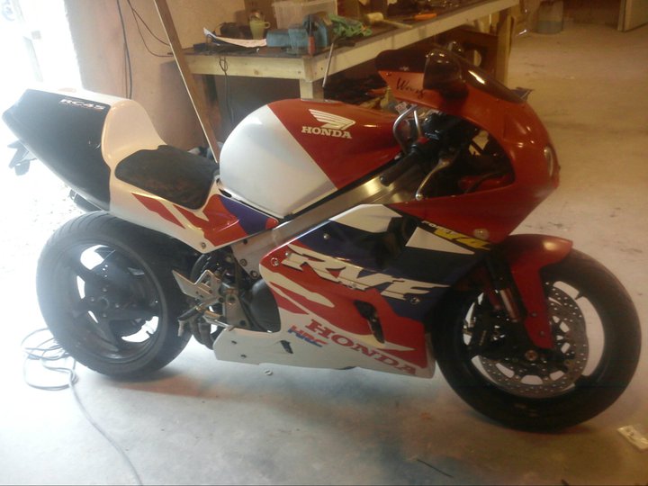

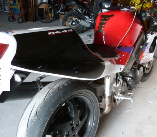

Här är en bild med finkåporna och en bild med fulkåporna. Datorn har jag tejpat fast på tanken och sist när jag var vid macken så stog det en farbror och tittade på mig och undrade om jag hade facebook i datorn när jag kör
nej nej sa jag till han och visade motor styrningen,
Har just bestält 600cc spridare och skall börja mappa in för etanol när dom kommer och i helgen skall jag börja bygga på den vattenkylda intercooler, målet med bygget är 200 bakhjulshästar, 200 kg,,,
- P1030091.JPG (95.23 KiB) Visad 41692 gånger
- rvf.jpg (64.4 KiB) Visad 41692 gånger
