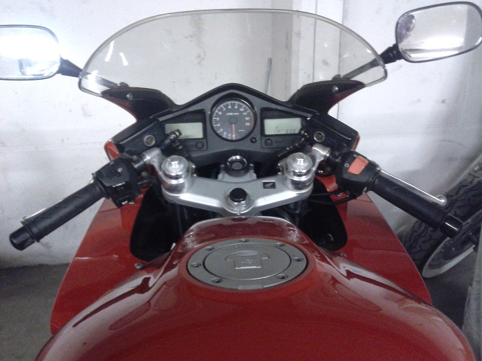

Från start såg hon ut så här:

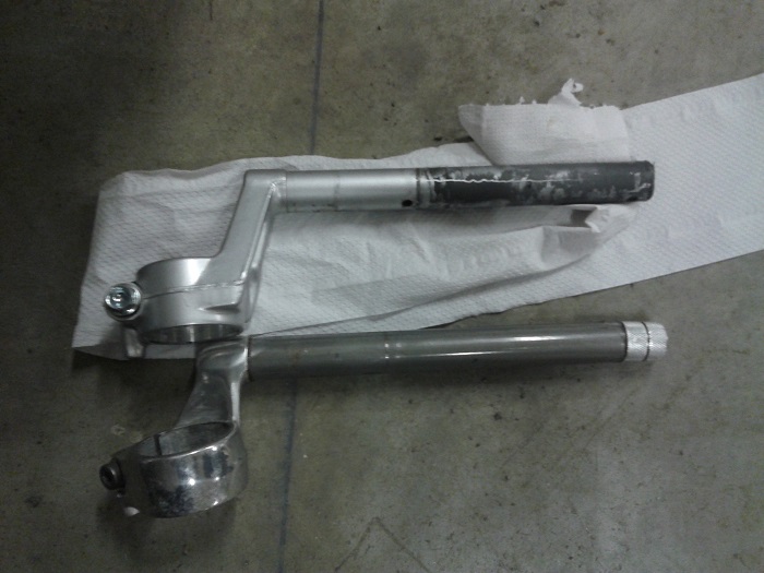

Gashandtaget borta. En liten jämförelse med styrhalvorna, VFR-styret överst.

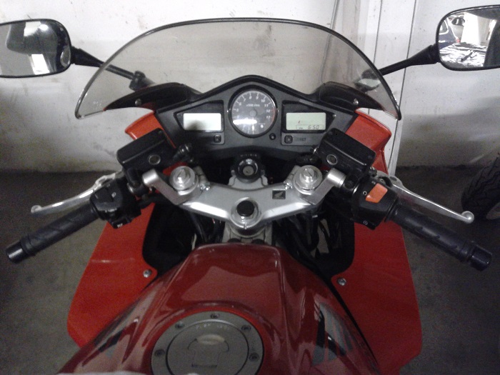

Monterat på styrhalvan från BB:n och satt på reglage och gasrulle.
På vänster sitter fortfarande VFR styret på.
VFR BB.jpg (118.12 KiB) Visad 25400 gånger

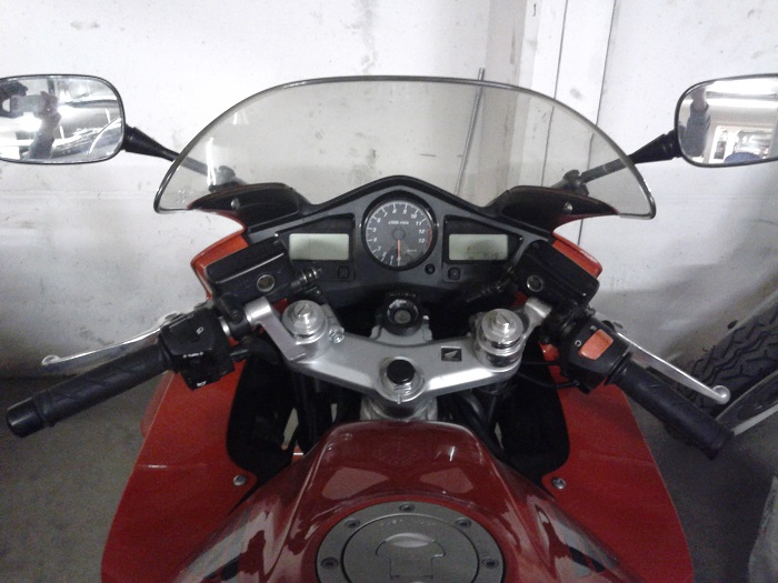

Efter lite trixande så även gummit från vänster styrhalva av och det blev dags att montera BB-styrhalvan. Siliconspray från Biltema hjälpte bra för att få loss gummit. Ordentlig rengöring av gummit, sedan låta det glida på och njuta av hur bra ( ? ) det blev.
BB BB.jpg (118.77 KiB) Visad 25399 gånger

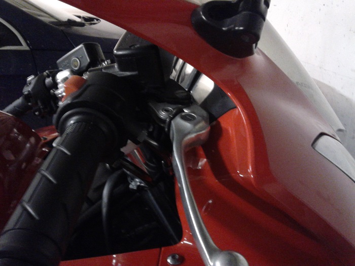

Då var det dags för inställning av bromshandtag och gasvajer, det blev för jä..la trångt.
Bromshandtaget tar i när jag vrider till vänster, så jag får låta bli att göra garagevändning med hojen.
Det blir till att ta en tur på stan när det ges tillfälle så jag vet om det fungerar eller om jag får pula en stund till.
Annars kan jag leva med det styrutslaget som är. :)
