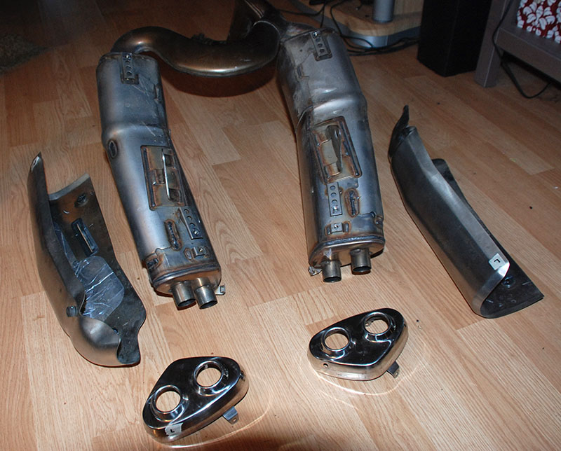

Inhandlade ett orginalavgasystem för en ofantlig summa på ebay (1,5€ + 32€ i frakt = 307 SEK).

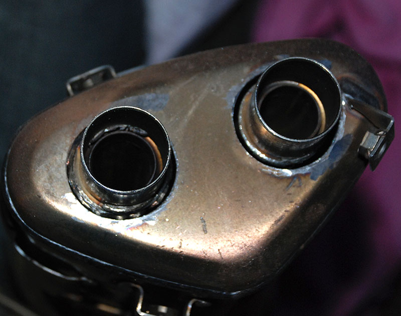

Började med att strippa ändarna och värmesköldarna.
Nästa steg blev att slipa ner svetsarna på de små rörstumaprna lite för att de är hårdare än övrigt material.

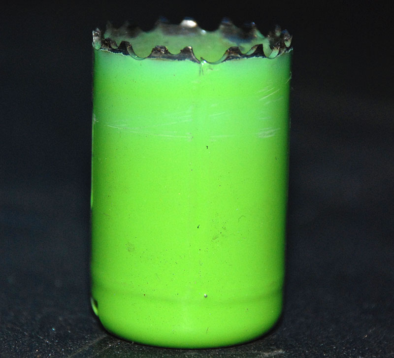

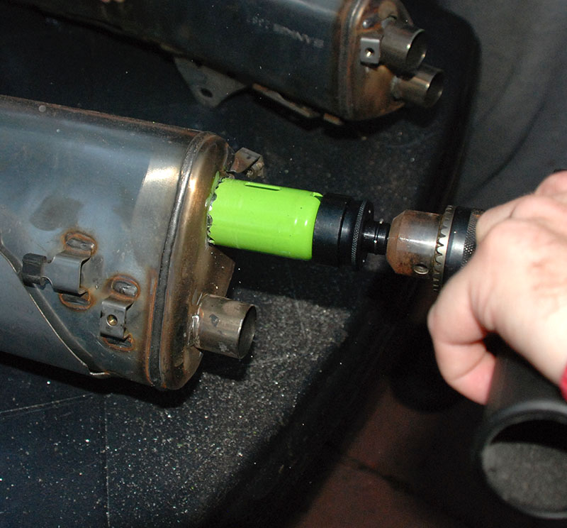

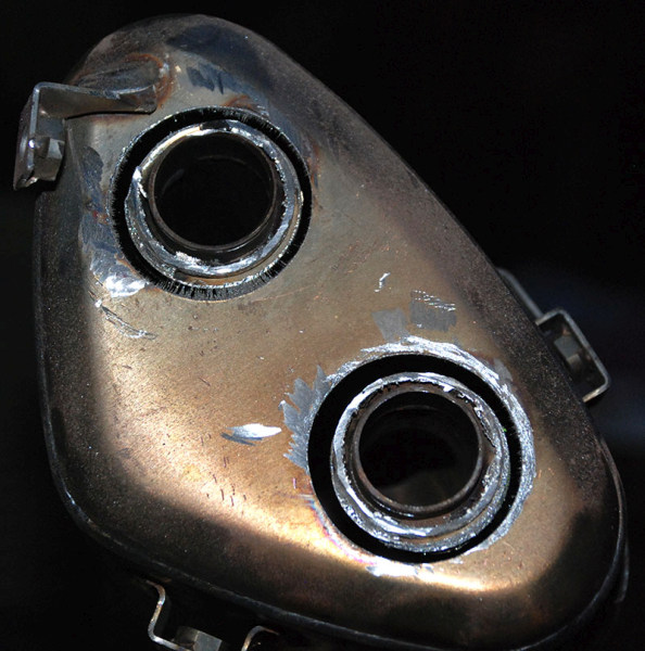

Fram med hålsågen (35mm bi-metall) och öppna upp lite.
Resultatet efter hålsågning.

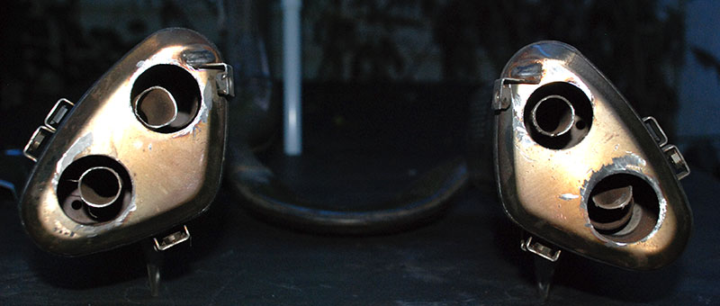

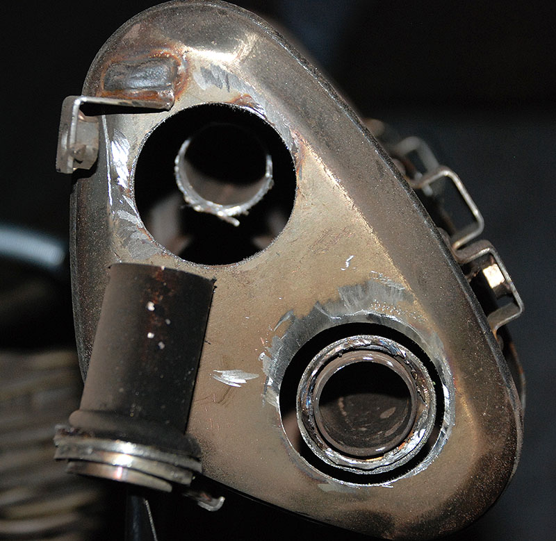

Kapar yttre rören så nära burken som möjligt. Behövs för att komma åt ordentligt i nästa steg.
Resultatet när rören är kapade.

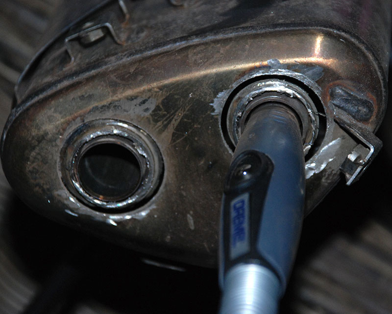

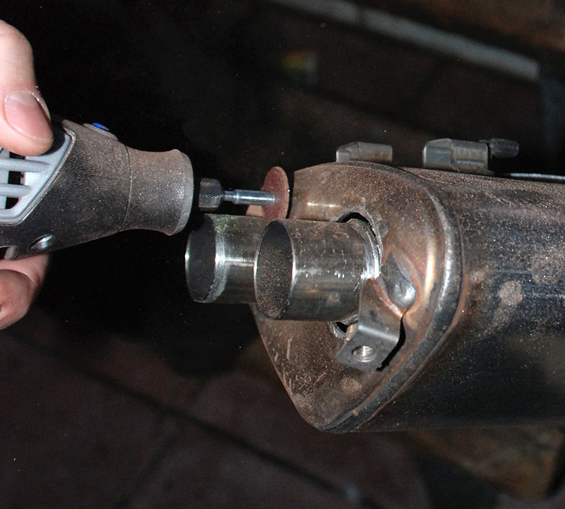

Sedan åkte flexförlängaren till Dremeln på och invärtes rörkapning påbörjas.
Det gäller att ha små kapskivor för att få plats så man får driva ner dem lite på något annat först.
När det väl är kapat så plockas den lilla rörstumpen bort.

Är det bara ändarna (täckplåtarna) som ska täcka de uppborrade hålen eller ska rörstumparna svetsas tillbaka?

Ingen svetsning planerad uta det blir bara täckplåtarna som åker på. de avkapade rörstumparna är för små för att svetsas på så isf
får det bli aanskaffninf av lite store dimension. Känns sådär att lägga en 4mm svetsfog för att fylla ut mellanrummet.

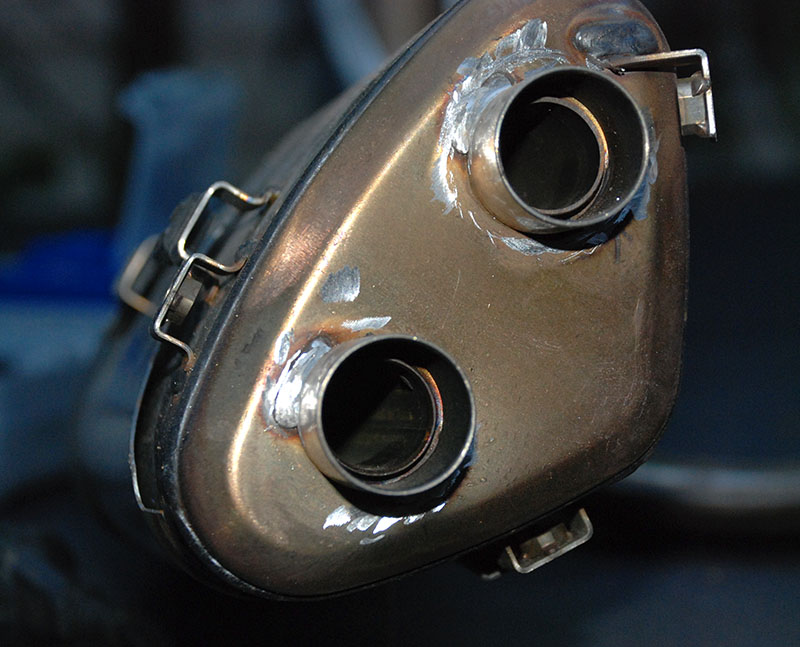

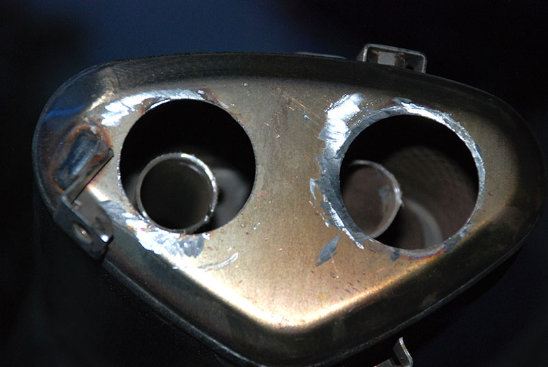

Först så avslutades utsågandet av innerrören .. värt att notera är att 1 av de 2 rören i varje burk är böjda så det var inte
helt enkelt att kapa en bit in :?
Här är iallafall slutresultatet efter kapning och sågning.
Det slet ganska fint på den sprillans nya hålsågen så sista hålet var en utmaning .. Note to self - ska det göras igen, ha 2 hålsågar.

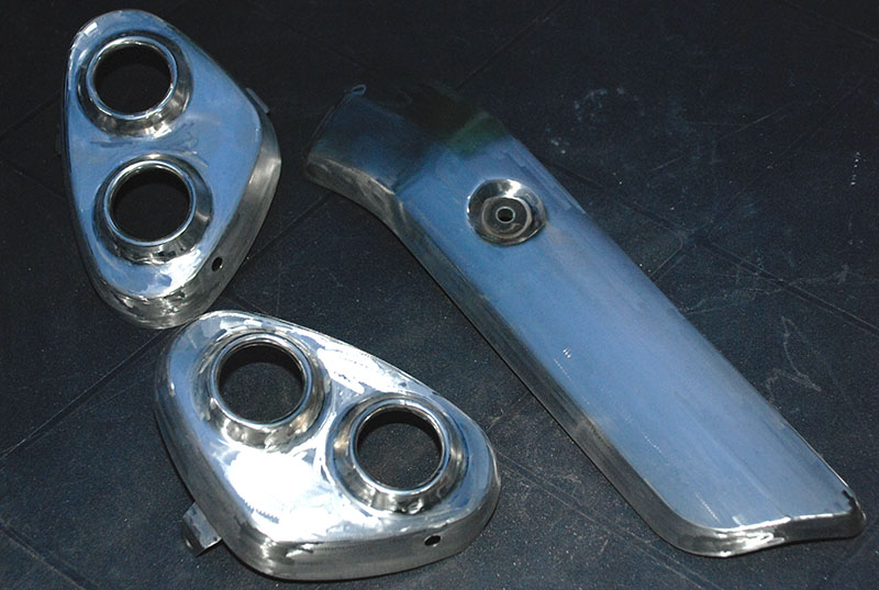

Nu när det är klart så blev det dax att förbereda för lite pimping.. kan ju inte se ut helt som orginal.
Några delar mattslipade och förberedda för vad jag nu ska välja... Imorgon blir det de stora värmesköldarna och lite tvättning tror jag, om jag hinner.

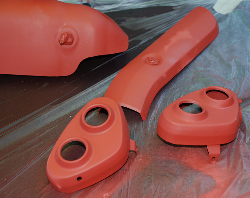

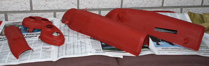

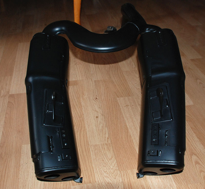

Hursom hellst så har iallafall hela systemet fått sig ett par lager värmebseständig färg. Kommer inte härda ordentligt förän
det sitter på plats och blir ordentligt varmt men jag hoppas på ett bra resultat. Ser bra ut än så länge.

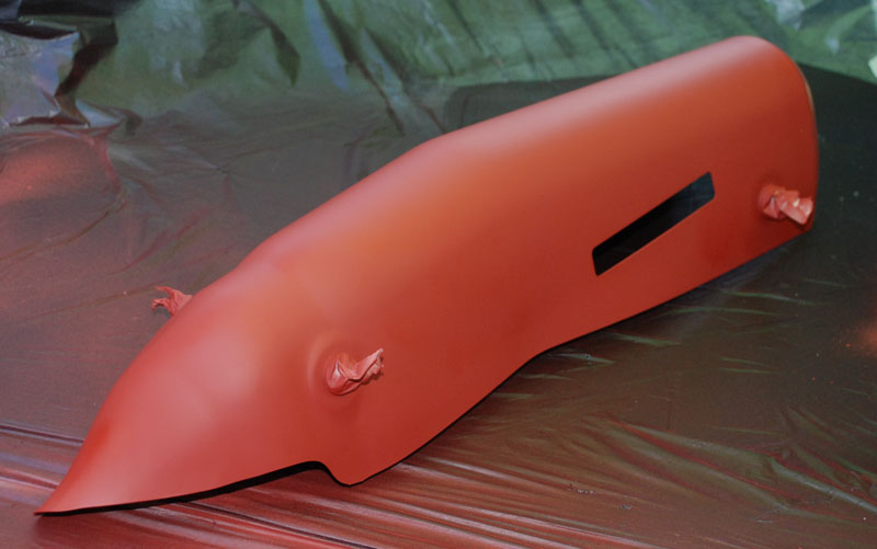

Värmesköldar och endcaps har fått en rejäl omgång med rostskyddsgrund.
Imorgon eller på tisdag beroende på tid så blir det våtslipning av grunden och sedan lack på det.

Idag var det perfekt väder för våtslipning .. bara att gå ut och ställa sig.
Ingen större skilnad förutom att de är mattare och mycket lenare i ytan. Nu är det bara att vänta på färgväder :)
