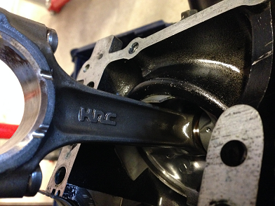

Här HRC stakar till VFR86,, extra ovanligt tror jag, aldrig sett förut.

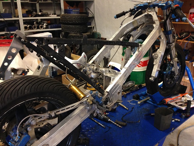

Här är ramen avskalad och gaffeln och brygga fram skall bort, alla blåmålade delar skall bort(någon som är intreserad?)

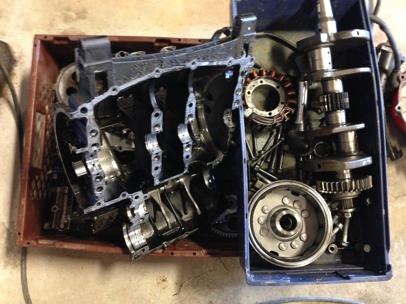

Re: Classic racing vfr750
Oj oj vad delar det blir, nya lager är beställt...

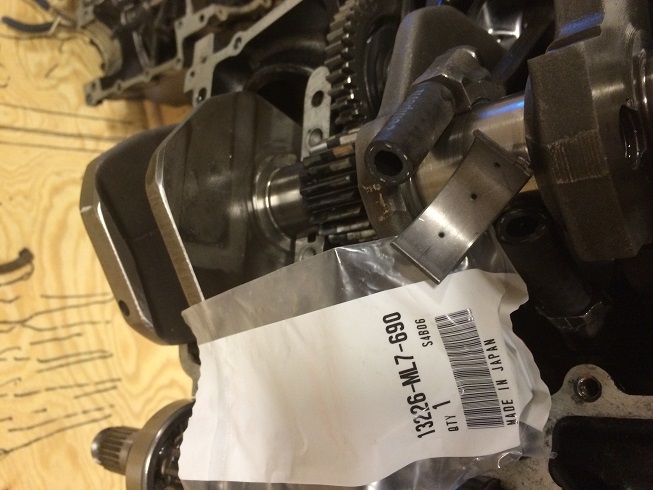

Boomer, först kör jag omkull på ringen och när jag äntligen är på fötter visar det sig att lager till vfr 750 86 har utgått efter min beställning, nåhon som har lager liggande? brun och svart märkning

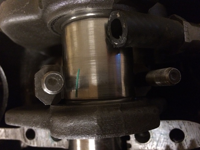

Här är tips på lager hehe ringde till VFR killarna på Honda Japan och med hjälp av dom så har jag kommit fram till att det är samma lager på alla vfr från 86 till X-runner,,,, now we talking meka på

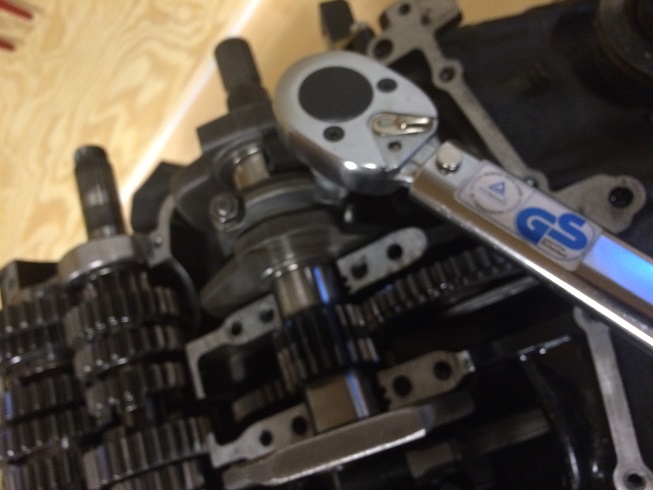

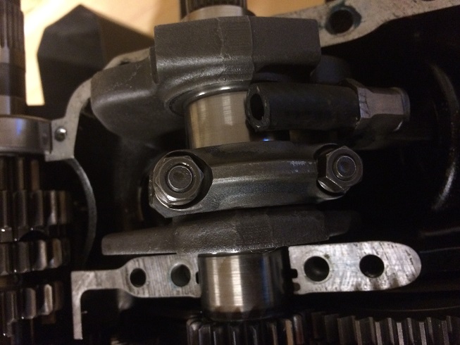

Här är lite bilder från uppmätning av spel
Och lite fler bilder, till helgen skall jag lägga ihop motorn och se om den snurrar runt hehe, julafton hela tiden.....
