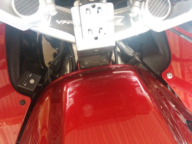

Jag satte min nuvarande och föregående på den lilla plasten under vänster handtag.
Enheten med grå plupp.

Ok, tack för bilderna! Adrian_vg, när den sitter på styret sådär, hur nära kåpan var den då?

Det du ser på bilden är fullt styrutslag till höger och styrlås påslaget. Så inga problem.RhINO skrev:Ok, tack för bilderna! Adrian_vg, när den sitter på styret sådär, hur nära kåpan var den då?
