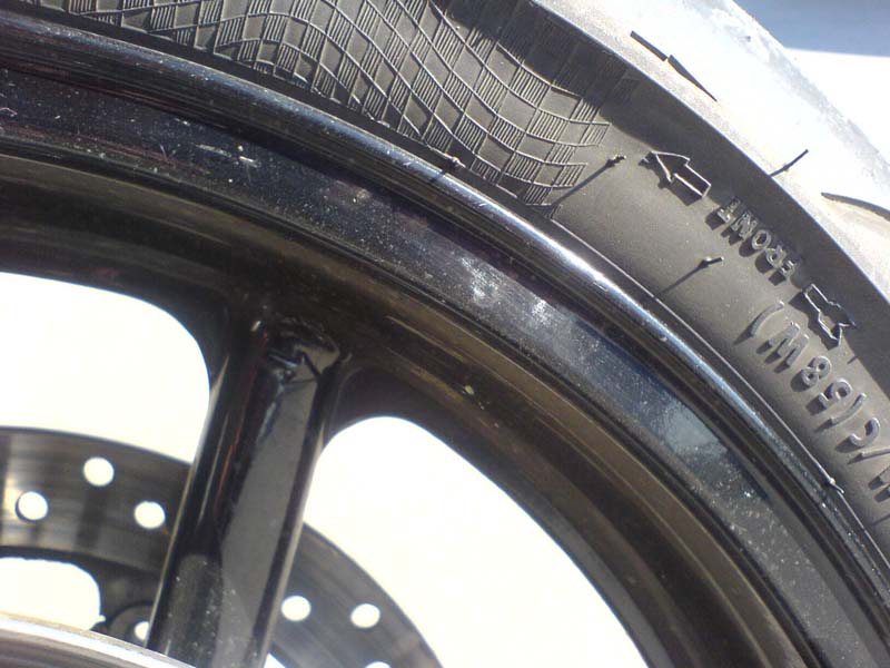

Då har man fått tummen ur och tagit en bild i alla fall. Det är framhjulet vi pratar om. Fälgen ser ut att sitta åt rätt håll enligt pilen. Pilen på däcket står det ju front på och pekar åt motsatt håll som fälgpilen. Ovanför pilen på däcket ser det ut att vara några småpilar, men det kanske bara är mönster i däcket.
Vad sägs? Verkar ju definitivt sitta åt fel håll.
Rerun
Inlägg: 366
#12 Inlägg av Rerun »
Det är bara att börja backa... :wink:
Inlägg: 810
#13 Inlägg av Göingen »
Du har inte lyckats vända hela hjulet?
Kolla bromsskivorna om pilar där pekar rätt. Om de också är fel är nog hela hjulet felvänt.
PG
Inlägg: 54
Blev medlem: fre nov 07, 2008 22:22
#14 Inlägg av PG »
Göingen skrev:Du har inte lyckats vända hela hjulet?
Men pilen på fälgen pekar ju åt rätt håll?
Inlägg: 810
#15 Inlägg av Göingen »
Ahh, det finns en pil på fälgen också på bilden, den såg jag inte. Rent spontant tycker man att de borde peka åt samma håll. Går ut och kollar min egen, vänta en minut...
Tick tack tick tack...
Jodå på min pekar pilarna i rotationsriktningen på både däck och fälg.
Slutsats: Ditt däck sitter felvänt, hur allvarligt det är kan jag inte svara på. Kan du inte be den klåpare som monterat det att rätta till sitt fel?
