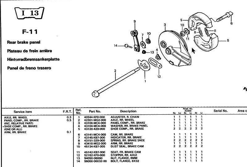

Edit: Hittade en sprängskiss. Se nedan. Va' fanken är en "dust seal"? Kan den göra att man inte får ut vridkammen? Eller måste man få ut dessa först? Hur?? Mekmanualen säger ju inget om det...

Dust seal är i detta fallet o-ringen du ser.
Knacka lite lätt inåt på axeln, spraya wd40 på insidan, avvakta, knacka axeln utåt igen och spraya wd40 på utsidan, upprepa tillsammans med vridningar på axeln så kommer den nog ut innan semestern är slut.

Fler förslag: Värm upp bromsskölden (nr. 3, alla gummidetaljer borttagna) rejält med varmluftspistol. Då kan hålet växa tillräckligt för att du ska kunna slå ut axeln med visst våld.

PS. @Gsson: "Dust seal" är inte O-ringen såg jag nu, utan en metallring med en gummitätning innerst; finns två av dessa - en ytterst och en innerst som tätar mot vridkammen i bromsskölden. Den såg ok ut nu, men bör antagligen bytas nästa sommar. DS.
#8 Inlägg av Tommy Gsson »
adrian_vg skrev:PS. @Gsson: "Dust seal" är inte O-ringen såg jag nu, utan en metallring med en gummitätning innerst; finns två av dessa - en ytterst och en innerst som tätar mot vridkammen i bromsskölden. Den såg ok ut nu, men bör antagligen bytas nästa sommar. DS.
Med tanke på vad dom släppt in till axeln nu redan skulle jag byta på stört för att slippa problem nästa år, självklart så blir det säkert bättre av att bara fettfylla utrymmet och om du inte ska åka under vatten med navet så torde det klara en vinter.
