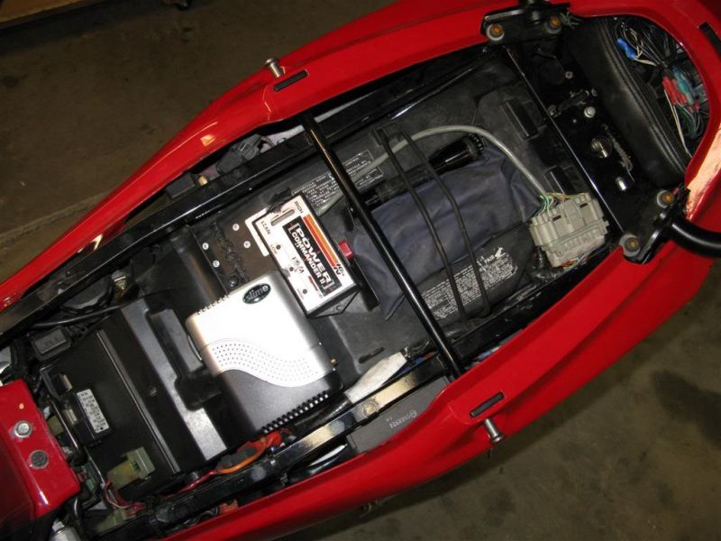

Fint paketerad hittade jag den här "kontakten" under sadeln.
I mina ögon ser höljet trasigt ut. Allt fungerar men det ser ut som att den saknar en bakre del, ett lock liksom. Eftersom någon gjort sig omaket att paketera skiten i plast så kanske det är sp det får förbli för det där är nog ett område som jag ska låta vara... Någon som kan ta en bild på hur det ska se ut? Hojen är en 98.

Funderar på om plastsvepningen verkligen är en så bra idé. Får jag väl in kondens så blir det väl bara pannkaka?
Re: Bör jag göra något åt den här sladdhärvan?
#3 Inlägg av tersan »
Rydh skrev:Funderar på om plastsvepningen verkligen är en så bra idé. Får jag väl in kondens så blir det väl bara pannkaka?
Ungefär så ja... fast det beror på hur utsatt kontakten är för vattensprut.
Din hoj verkar ha varit utsatt för lite plågsamma elförsök av nån tidigare ägare... :wink: Har du tillgång till repbok och reservdelslista så att du kan se hur allt ska vara original?

Hittade den här bilden på nätet. Lite renare men kanske inte så stor skillnad ändå.
Har beställt en repbok men sanning å säga så vet jag inte om det här äg ett område att ge mig in på. Kontakten verkar vara vaxfylld och jag ser inga glipor så det bör nog funka fint. Tills något går sönder ;-)

Går sladdhärvan till en Power Commander på din hoj också?
För vad det är värt, jag har ingen sån koppling på min 00:a. Iaf inte som på bilden. Har ingen Power Commander heller.

Ja så kan det ju vara! PCn är inskarvad i kabeln så det kan mycket väl vara så att kontakten hamnat där bara på grund av PCn.

Har varit ute och grävt lite, både på nätet och på hojen. Det är nog ingen fulkoppling trots allt. Enligt installationsdokumentet http://www.powercommander.com/downloads ... 01-111.pdf så lyfter man ut ECU-kontakten och skarvar i PC-kontakten mellan hanen och honan. PCII har några år på nacken och lösningen var antagligen inte så jäkla vacker designmässigt. Jag har sett en PCIII på andra, nyare, hojar och då var det fler kontakter. Antagligen eftersom vfr -98 inte har några O2-sensorer.
Funderar på att byta till en PCIII men det får nog vänta till nästa säsong.
